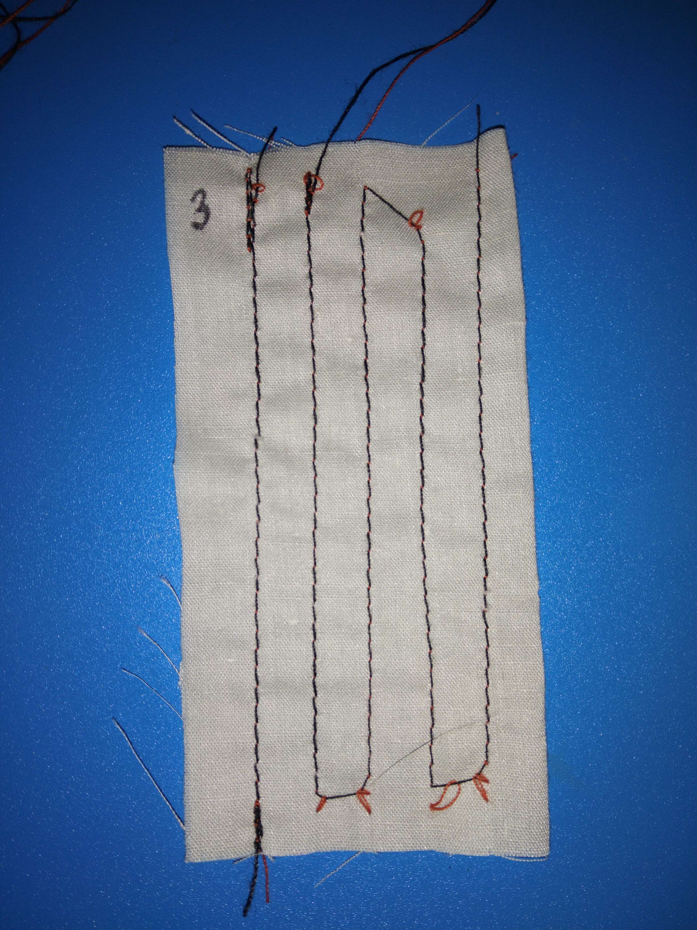

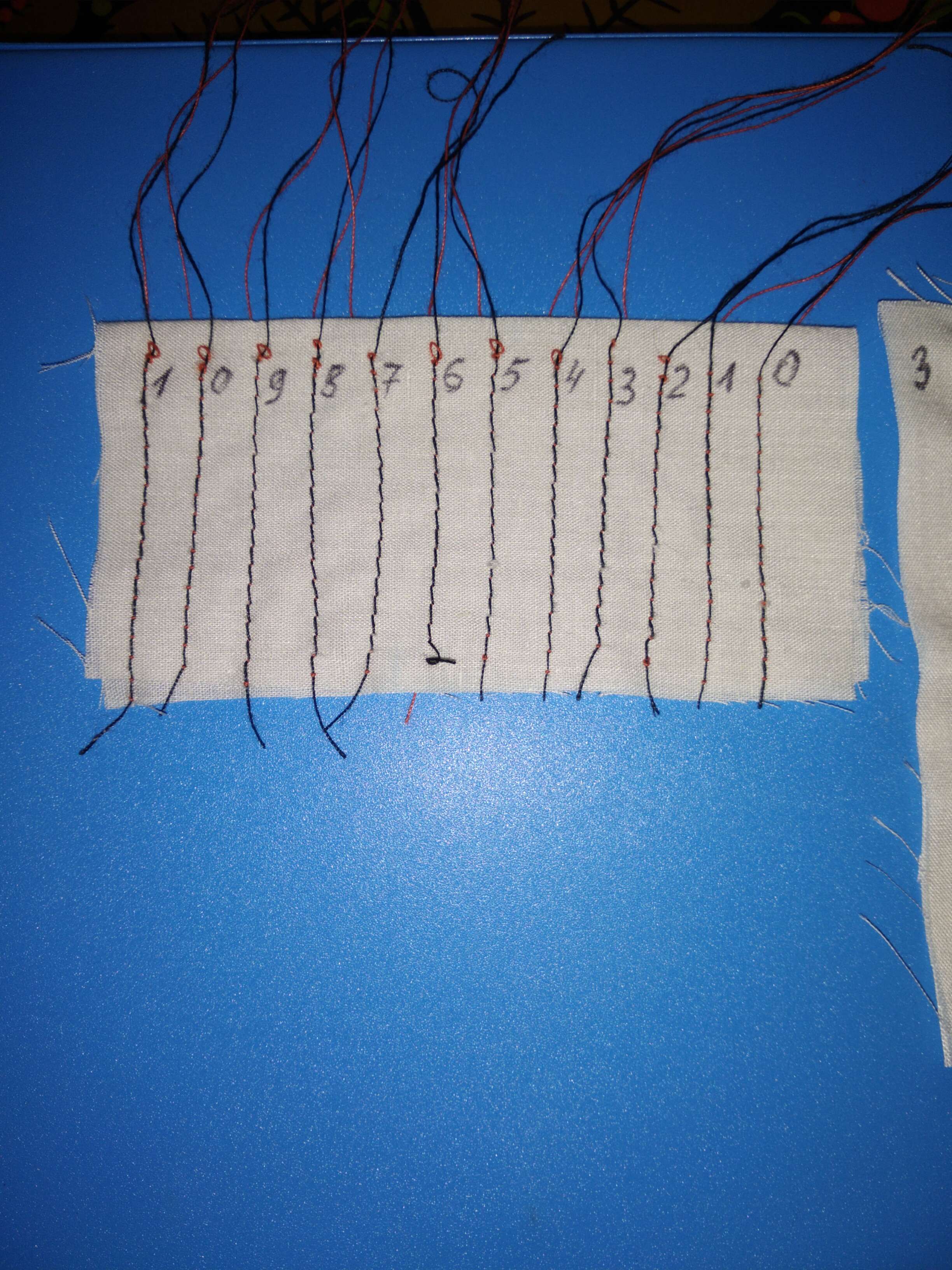

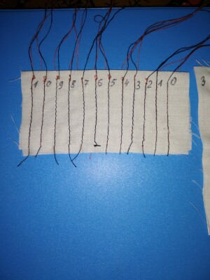

Сергей, спасибо! Челнок от пыли почистила, заусеницы на игольной пластине были, подточила, натяжение верхней нити и заправку нитей проверила. Машина путать нитки перестала. Но в начале строки все равно верхняя нить оставляет большие петли. (На фото цифрами указано натяжение верхней нити.)
Не подскажете, как избавиться от этих петелек?
