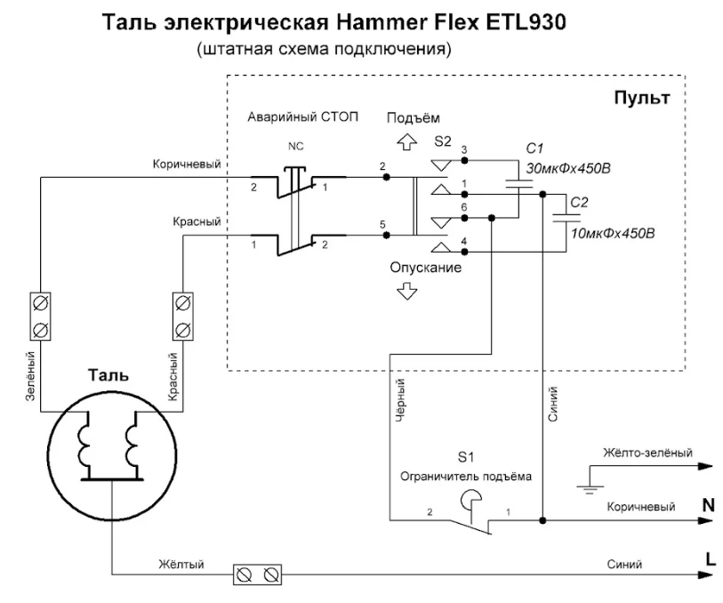

Здравствуйте, подскажите, для чего в пульте нужен конденсатор на это 250. И ещё, у нас проблема с тормозом, он не отпускает мотор. В чем может быть проблема? Внутри все чисто, не ржаво, все ходит и крутится, когда разобран. |
См пружину (22) https://mcgrp.ru/files/viewer/133413/1 возможно сломана почему не работает тормоз, конденсатор нужен для запуска 10мкф спуск, 30мкф подьем см схему может отличатся
