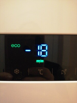

Здравствуйте. Скажите, пожалуйста, мигали цифры на табло камеры, сбросила ошибку по предложенной вами схеме. Всё сработало, спасибо. Но теперь температура не гаснет, горит постоянно, хотя раньше так не было, горел только значок батареи. Что делать?

Включена функция энерго сбережения, сделать температуру в морозилке холоднее или теплее на один два градуса, см пункт (2) по ссылке https://mcgrp.ru/files/viewer/277830/35
Отключить из розетки и разморозить в течении 36 часов несмотря на автоматическую разморозку, после включить в работу задать настройки

Спасибо большое за быстрый ответ. Я имела в виду другое. Должна ли температура гореть на табло постоянно? Раньше(до ошибки) горел постоянно только индикатор батареи. Морозилке месяц. Ещё раз спасибо
