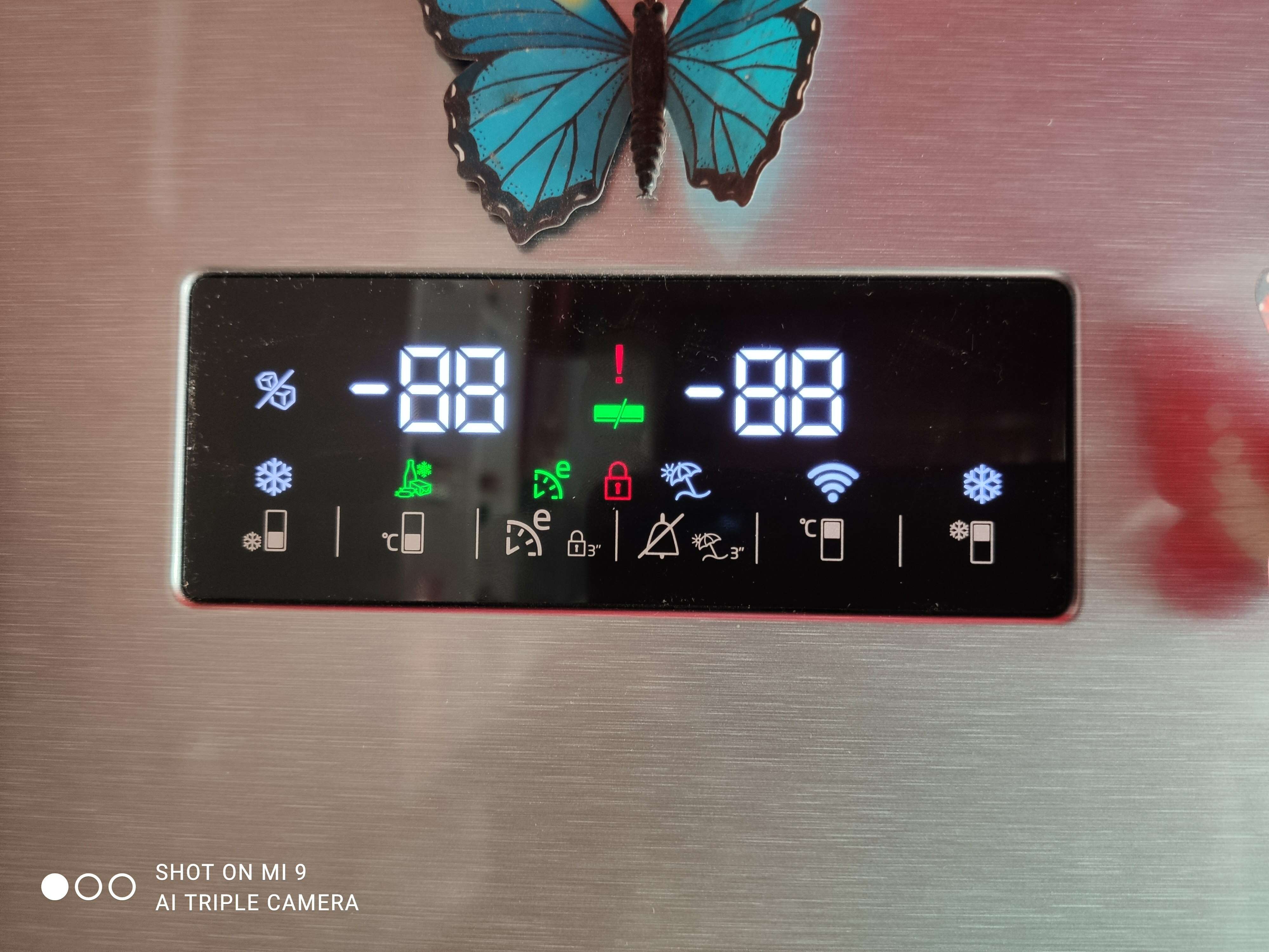

Добрый день. Подскажите, как исправить такую ошибку? Вчера купили холодильник. Через 4 часа включили. Защита не снимается. При нажатии на кнопки только звуковые сигналы.

Укажите точную модель холодильника, у данной модели дисплей https://mcgrp.ru/files/viewer/33174/4 и снятие блокировки по ссылке https://mcgrp.ru/files/viewer/33174/11

Beko RCNA366E35XB
Гуру, Ответы: 130702, Оценили: 12590 раз
См как снять защитную блокировку пункт(7) по ссылке https://mcgrp.ru/files/viewer/246034/14 3секунды нажать кнопку (замок)
Светлана, Валки
Это не помогает. Просто идёт звуковой сигнал и все. Уже пробовали удерживать по две кнопки 10 сек. Морозильной и холодильной, чтобы перегрузить систему дисплея. И ничего. Только звуковой сигнал при нажатии(
