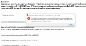

Добрый день,подскажите пожалуйста,в чем у меня проблема,не могу скачать базу,выходит вот такое сообщения.Почему у меня не получается?
Потому что вы пытаетесь его сразу и открыть. А вам нужно скачанный файл просто перенести на флешку.

Подскажите пожалуйста,как это правильно сделать
kotopes06, Новокузнецк
Новичок, Ответы: 4, Оценили: 0 раз
Я просто на него нажимаю, и выходит эта надпись, раньше проще было, а как теперь не пойму?
Не нужно на него нажимать. Вам нужно в моем компьютере перейти в папку с загрузками (либо из браузера на загрузке нажать "открыть/показать в папке), найти этот файл и скопировать его в корень карты памяти.
