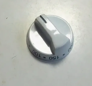

Здравствуйте, у меня стёрлись показатели температуры, не знаю, с какой стороны больше, а с какой меньше. Что делать?
Гуру, Ответы: 131233, Оценили: 12619 раз
Ручка переключателя выбора режимов жарочного шкафа(по цвету может быть другой) не имеют круговое вращения, см по риске и индикатору сбоку и температуре в шкафу, при нагреве красный индикатор гаснет, температура начинается от 50градусов
