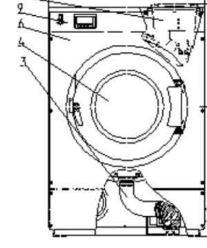

Не работает клапан слива воды.
6 месяцев назад
Вязьма В-25-322
см питание на клапане слива 3
реле Y5 включения сливного клапана на плате
