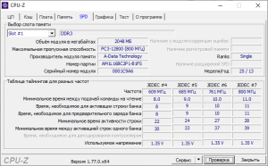

Здравствуйте! Вот как Вы и просили скрин, планка 2 Gb какой частоты установлена? По питанию вижу, что 1.35 вольт, что соответствует DDR3L, но в скрине указан DDR3. А с частотой- вообще для меня беда. Смотрю в книгу- вижу фигу. Планку DDR3L 4Gb какой частоты брать: 1333, 1600 или 1866? Благодарю.

судя по скрину ддр3 1600мгц стоит модуль. фирмы a-data если найде такойже или похожей будет хорошо. проблем с совместимостью может не возникнуть с большей вероятностью. самсунг память неплохо совместима

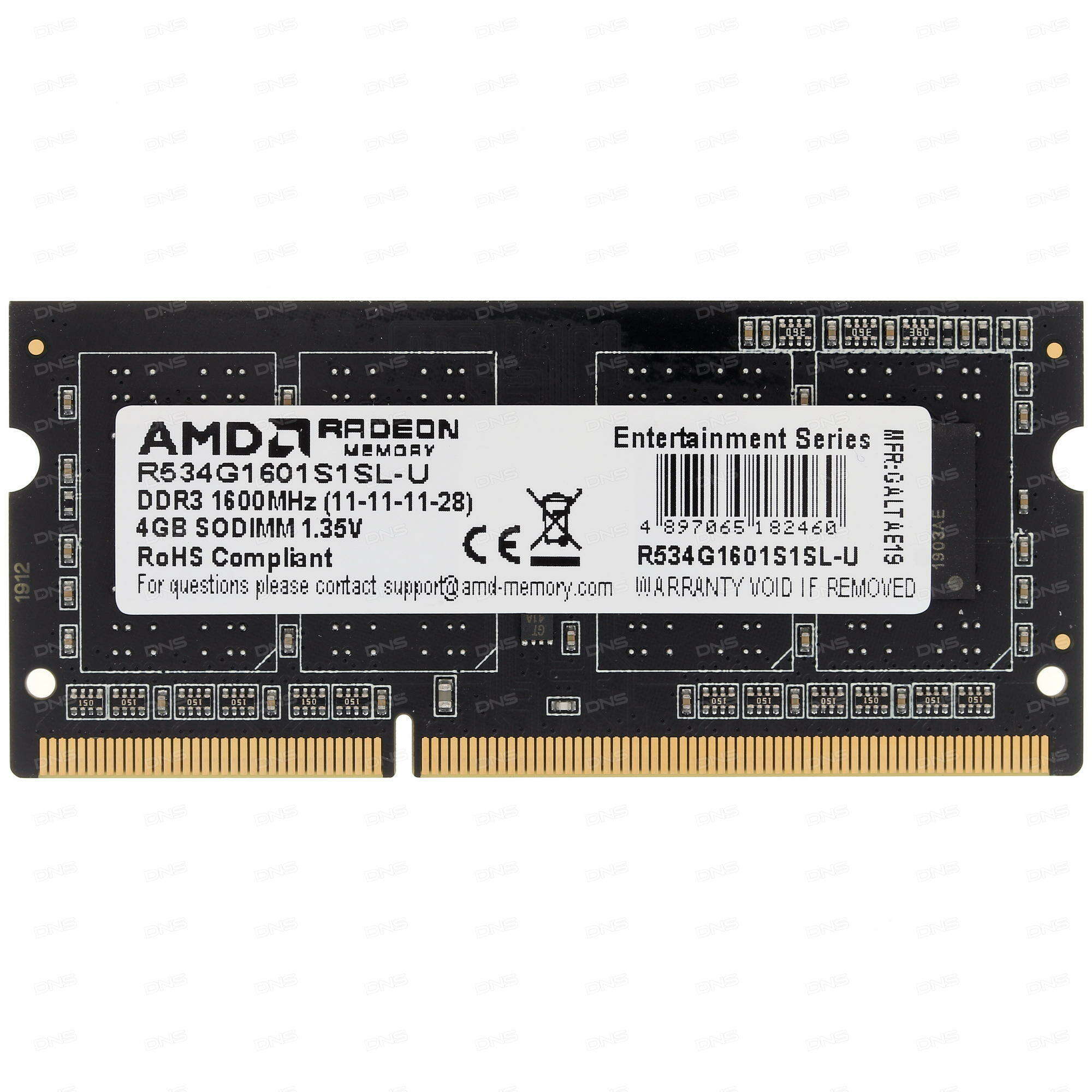

Юрий, благодарю! Значит 1600 МГц. Если не секрет, какие показатели в какой графе на скрине указывают на эту частоту? И ещё: Вы пишите DDR3, но это по питанию 1.5 вольта по принятой международной маркировке, но по цифрам в правых нижних столбцах на скрине видно, что используемое напряжение пониженное, лаутанутое- 1.35 вольт, что соответствует принятой маркировке DDR3L. Хотя мне попадалась уже планка соу димм DDR3 с указанным на ней питанием 1.35 вольт, фото прилагаю. Годится такая для установки?
