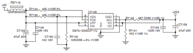

Здравствуйте, подскажите, пожалуйста, что означает моргания красного индикатора 3 раза, потом 5 секунд ничего и заново 3 раза моргает. При этом телевизор не работает.
Dominic, Санкт-Петербург
Ведущий эксперт, Ответы: 1986, Оценили: 2676 раз
Скорее всего стабилизатор помер, 3,3 вольта. G973-120. Номер на плате U7106. Поменять на обычный трёхногий, типа **7833.
