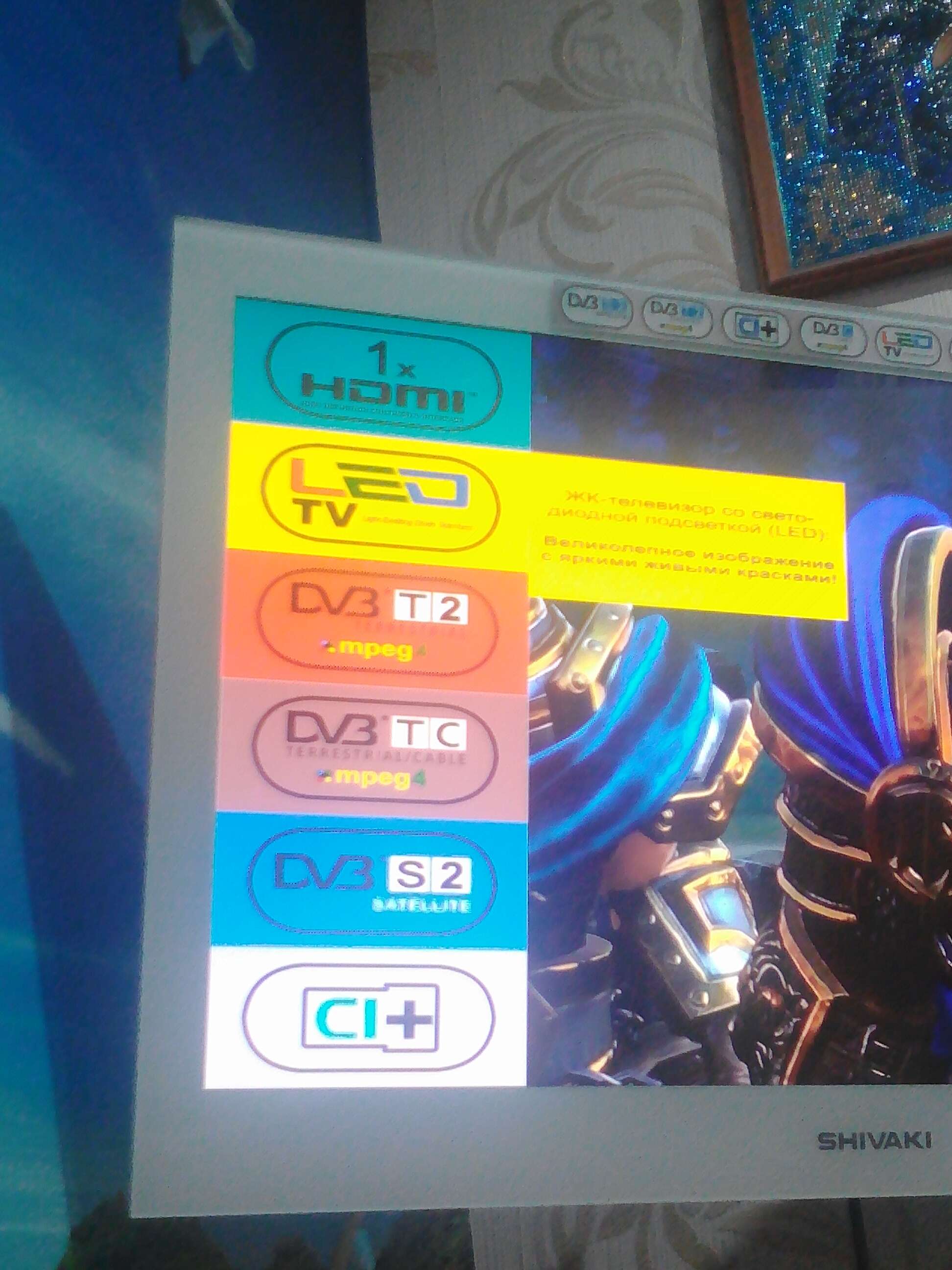

Здравствуйте. Скажите, пожалуйста, как убрать функцию, которая есть на телевизоре слева на экране, что они делают?
Shivaki STV-24LEDGW9
Dominic, Санкт-Петербург
Ведущий эксперт, Ответы: 1986, Оценили: 2674 раз
Демо режим наверное. Обычно в меню пункт есть. Либо пункт «местоположение». Там указывается, либо магазин, тогда на экране показывается такая инфа, либо дом, тогда все эти баннеры не появляются. Меню этого аппарата не смотрел, но общий смысл понятен.
