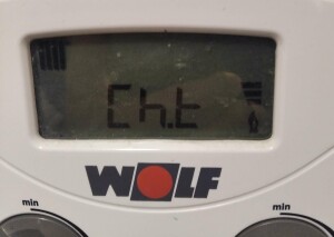

Здравствуйте. На дисплее высвечиваеться "cht" - что за ошибка?

Такой ошибки нет в перечне ошибок котла
Попробуйте выполнить сброс

+1, тоже такое сообщение, но в кодах ошибок его нет. Убирается сбросом R, но не понятно о чем оно

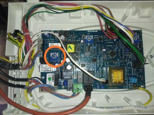

User_r345860, Самара
Wolf FGG-К-24
Wolf FGG-К-24
Ошибка была из-за глюков переключателя режимов. Смазку нанопротек, побрызгал на него и за одно на разъемы.

+1. Такая же ошибка произошла после перевода котла в летний режим и через некоторое время в зимний. Убрал с помощью сброса
В перечне не нашёл.
manter_87 3 года назад
Всем привет. Ошибка оповещение ch.t теперь появляется постоянно. Сброс помогает не на долго. Связывался с гарантийщиками, ничего внятно сказать не могут. Лишь узнал что ch.t это оповещение подачи отопления. Котёл не блокируется. Только вот что с этой подачей, не могу никак узнать.

У меня больше не появлялось. Как мне сказал мой мастер, это не ошибка. Это какое то оповещение. По возможности обязательно спрошу как это исправить и отпишусь ✌️

Доброго вечера. У меня была такая же потеха. Это как мне сказал гарантийщик не ошибка, а оповещение. Данное оповещение несёт инфо по подаче контура отопления. Не знаю совпадение или нет, два дня назад добавил давления в котле. Довёл до 2bar, пока что все нормально. Сообщение больше не появлялось. Хотя до этого делал сброс, хватало буквально на 20мин и снова загоралось ch.t. Надеюсь помог
