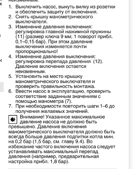

User_q318194, Москва
Как настроить давление на 1,3 и 3,2?
Гуру, Ответы: 131233, Оценили: 12632 раз
По манометру см настройка 9.4. https://mcgrp.ru/files/viewer/398026/62
Сергей 2 года назад
Настройка давления для Metabo HWW 3500/25
Сергей 2 года назад
