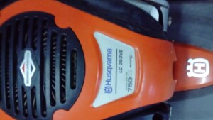

После замены аккумулятора не крутит стартер газонокосилки

В ручную заводится без проблем, напряжение аккумулятора 13 вольт, к стартеру подходят теже 13 вольт, подключение стартера напрямую всё работает. А с кнопки - стартер молчит. Есть ли у кого схема, где искать неисправность?

Под нагрузкой проверить акмулятор и контролькой лампочкой 12вольт проверить наличие напряжения на стартере в момент запуска
