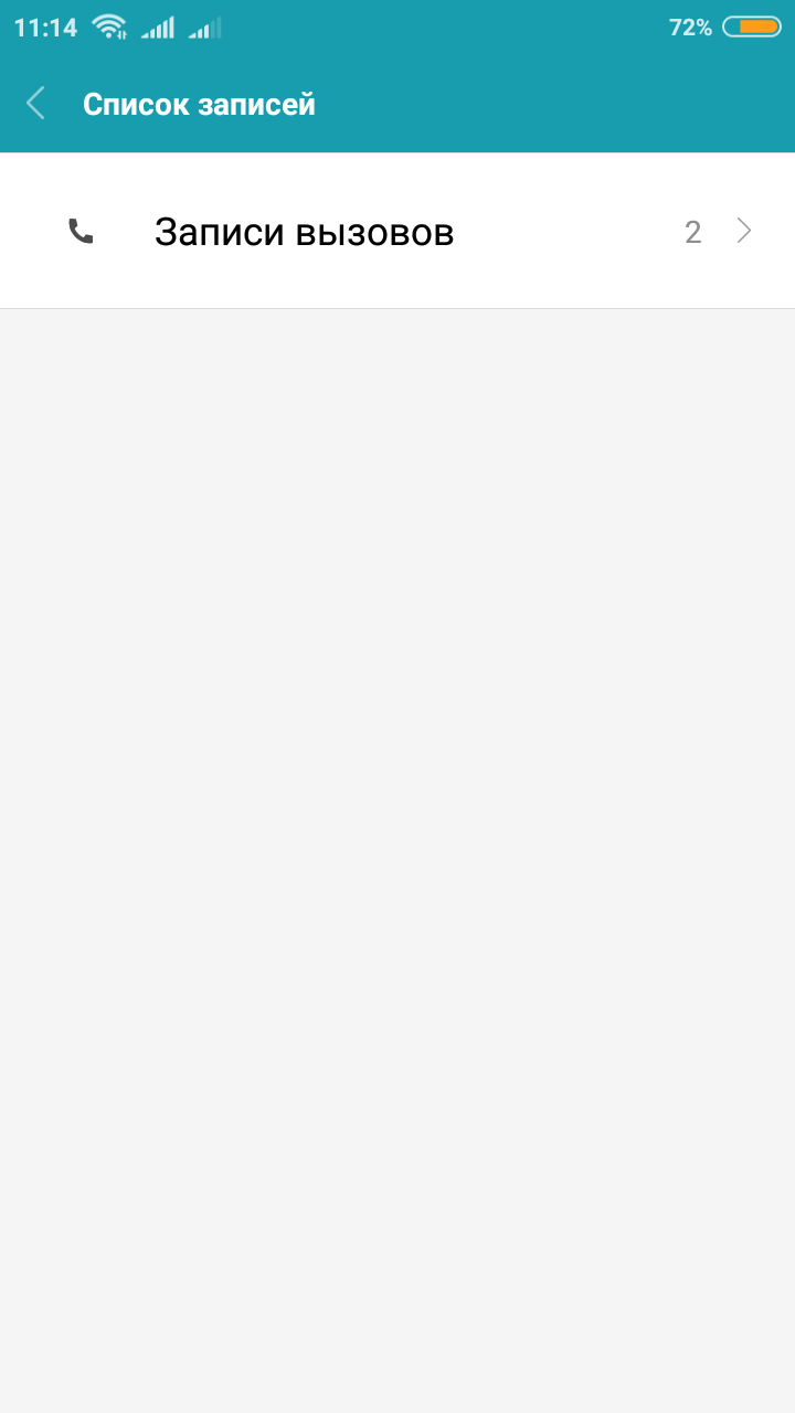

Каждый чел имеет то что хочет.
Xiaomi Redmi Note 4
Я имею, надо было, и сейчас бывает надо. Прошивка старая 9ка.
