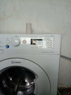

Здравствуйте, подскажите, пожалуйста. Все лампочки мигают, кроме лампочек "Стирка" и "Полоскание", просто горят, а "Отжим" и "Слив" и "Окончание стирки" не горят и не мигают. Купил машинку с рук, установил. На любом режиме набирает воду, начинает стирать. Потом спустя 10 минут начинает сливать воду и мигают эти лампочки, стирка и полоскание просто горят. Помпа сливает воду, минуту где-то слышно, как качает, хотя вода слита уже. Потом помпа замолкает и просто лампочки мигают и дальше ничего не происходит. Подскажите, что делать?
См модуль управления конденсаторы разбухшие сменить, дорожки пропай, окисления, тен звонить тестером на утечку на корпус как и двигатель
