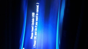

Выскакивает вот такая ошибка больше никаких действий не совершает что это может... JVC KW-V10EED [Ответы 1]

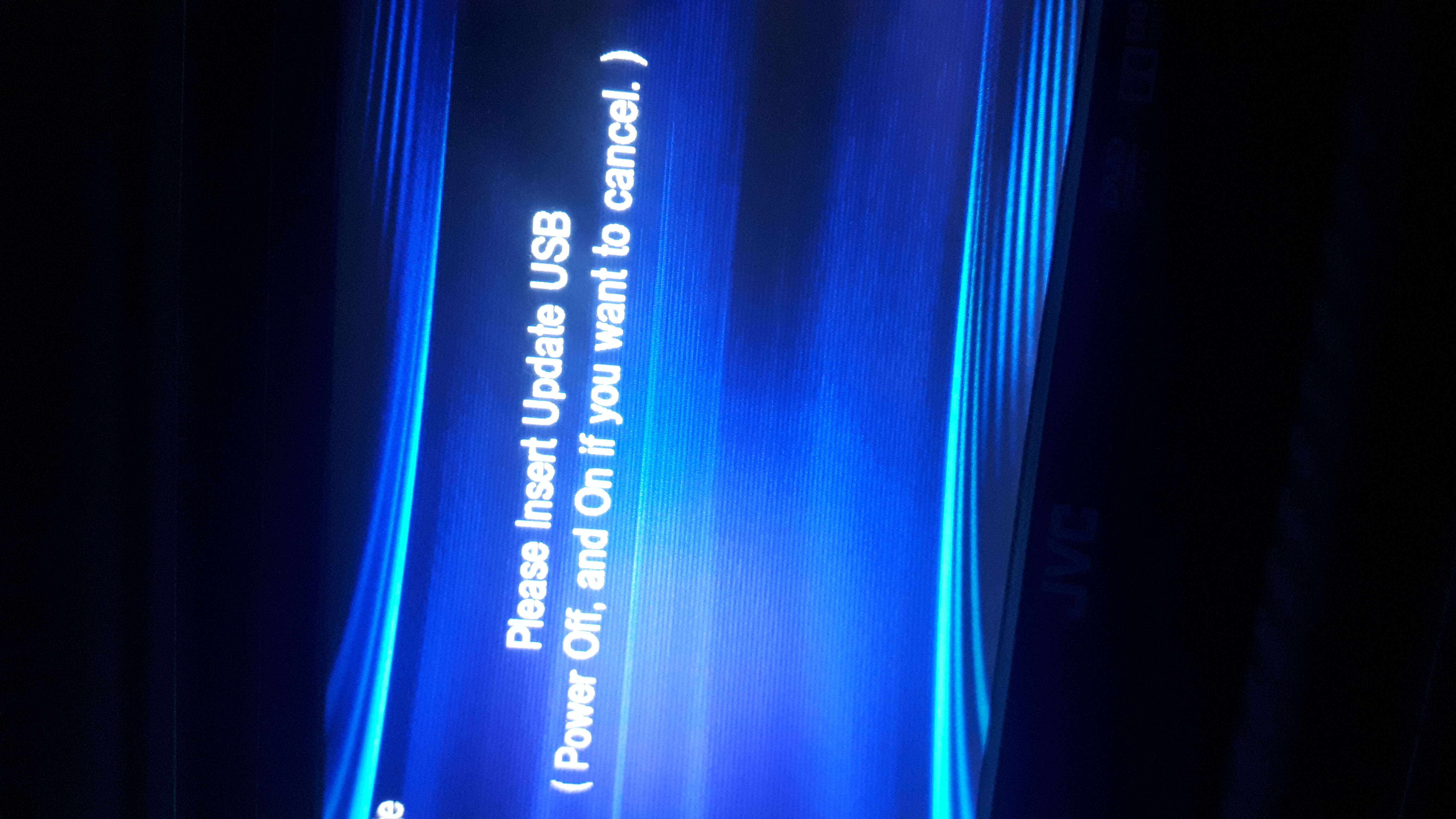

Добрый день, выскакивает вот такая ошибка. Больше никаких действий не совершает. Что это может быть и как это исправить? JVC-v10.
Профессиональный, Ответы: 45776, Оценили: 6159 раз
Зашли в режим обновления прошивки. Если после выключения и включеия надпись не уходит, то попробуйте действительно обновиться. Обновления здесь:
