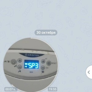

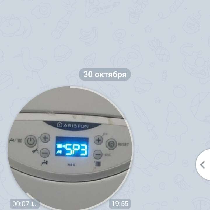

Здравствуйте. Rотел Аристон cares x24 ff., первый год эксплуатации, при включениb работает примерно 30-40 минут, в зависимости от выставленной температуры, потом отключается и высвечивается ошибка "503". Что это может быть? В инструкции описания этой ошибки нет. Прилагаю фото.

На фото 5P3 (пять пе три). Эта ошибка в инструкции есть, сам второй год мучаюсь. Наверное буду менять на котёл другой фирмы, и Аристон ни кому советовать не буду, так как тех поддеожки нет, фирма в которой покупал помочь разобраться с проблеммой отказывается.Фирма Ваттсон в Рязани.
Аноним 4 года назад
Тоже с этим мучаюсь, херня а не модель. Главное на гвс пламя горит хорошо а на отоплении ошибку выкидывает. И чистка электрода помогает когда на неделю, когда на месяц. 👹
Анонимный 2 месяца назад
Нашел причину ошибки, прогорела труба выдачи продуктов горения. Замените её.

Спасибо за ответ.Если не трудно подскажите что означает данный код ошибки.я его что не нашел в инструкции.заранее спасибо
User_r276404, Ростов-на-Дону
Почистить электроды нужно
