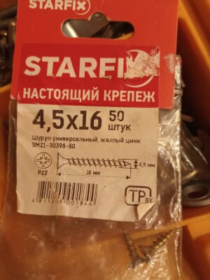

Сломались отливы молдинга, на которые вешаются салазки ящика. Офигел от цены нового молдинга, ну и описанная Евгением процедура как-то сразу не понравилась. Прикрутил направляющие шурупами 4,5*16.
