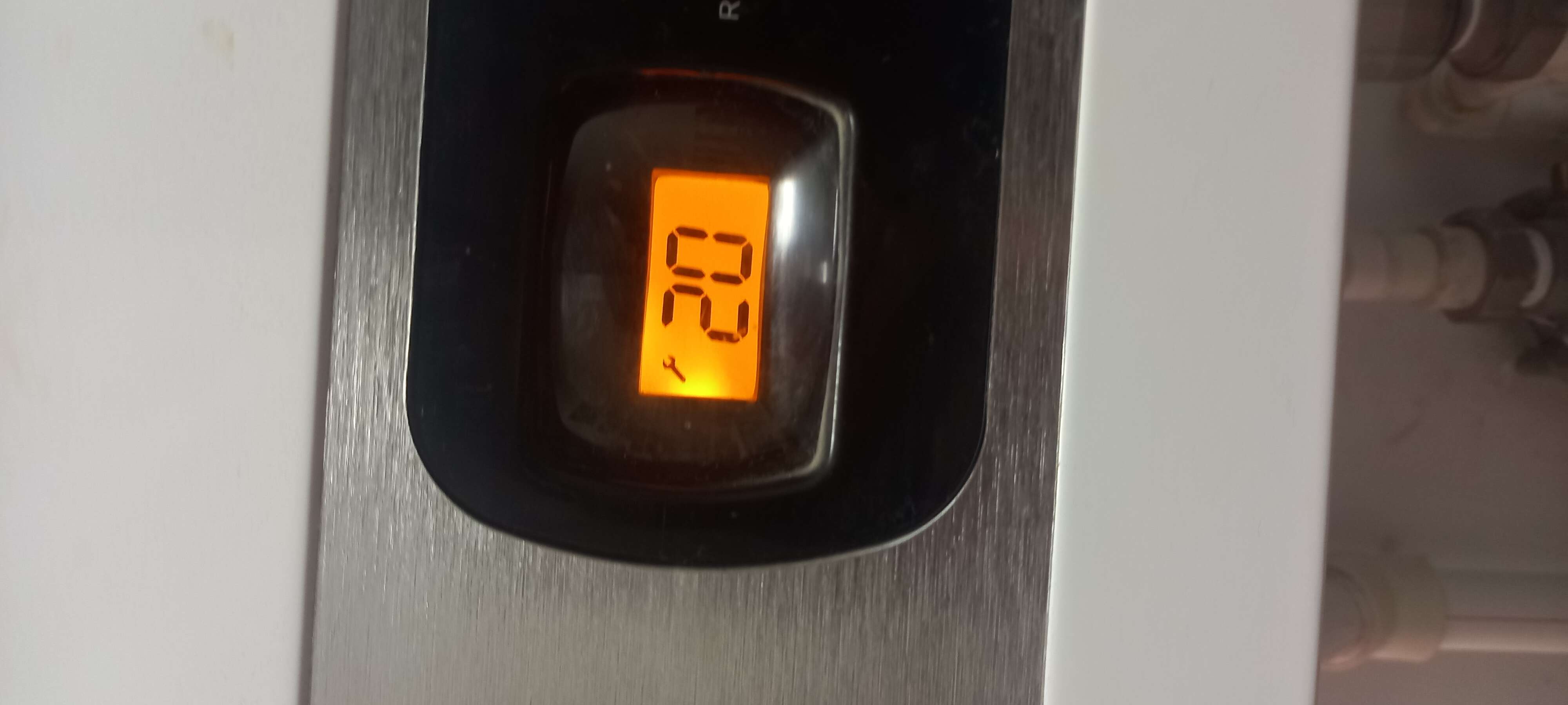

Высвечивает ключ на экране котла,как устранить

При появлении неисправности на дисплее отобразится символ "ключ". Для выведения на дисплей кода неисправности необходимо нажать на кнопку Reset. Устраните причину неисправности. Чтобы сбросить код неисправности нажмите и удерживайте кнопку Reset.

А что делать если свет ушел и после появление света котел показывает ключ как можно это исправить ?
