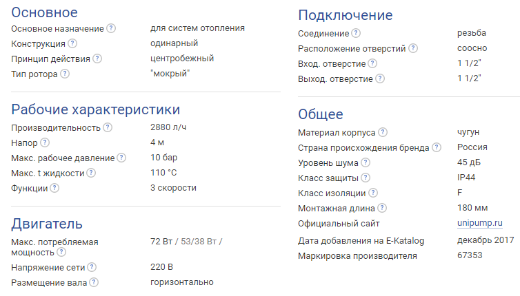

Unipump CP 25-40 180
PC

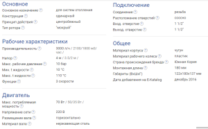

UPC

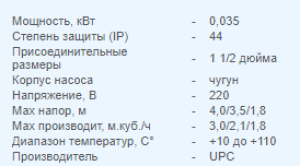

Есть, нашел полную информацию
Будет лучше UСP потому что там 3000 л/ч а в СP 2880 л/ч
