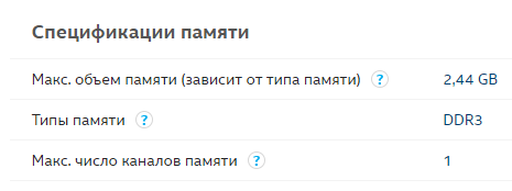

Здравствуйте. Подскажите, какую оперативную память на 4 Гб можно поставить в данный нетбук, желательно бюджетного сегмента? Спасибо.

Любая оперативная память ddr3 но частоту памяти все же нужно будет проверить через "aida64"
Олег 4 года назад
Значит можно ставить память с частотой 1333 МГц но не ниже этого значения!
Олег 4 года назад
Да и на 4 к сожалению здесь не поставить Максимальная возможная емкость оперативной памяти: 2 ГБ

Видел в сети, что ставят 4гб. С виндовс 7 всё работало хорошо. По этому и решил попробовать 4 поставить.
Олег , Львов
Если можно ставить тогда хорошо, характеристики я оставил по которым вам нужно выбирать оперативную память
Олег , Львов
По официальному источнику это довольно рисковано, могут возникнуть проблемы

Это 32-битная модель, соответственно больше 3Gb ОЗУ не адресует, а значит компьютер 4Gb и больше никогда не сможет использовать.

3гб всё же лучше, чем 2гб.
