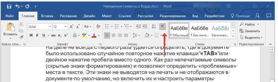

в word кнопка показа спец символов есть. может ее нажать нужно.
