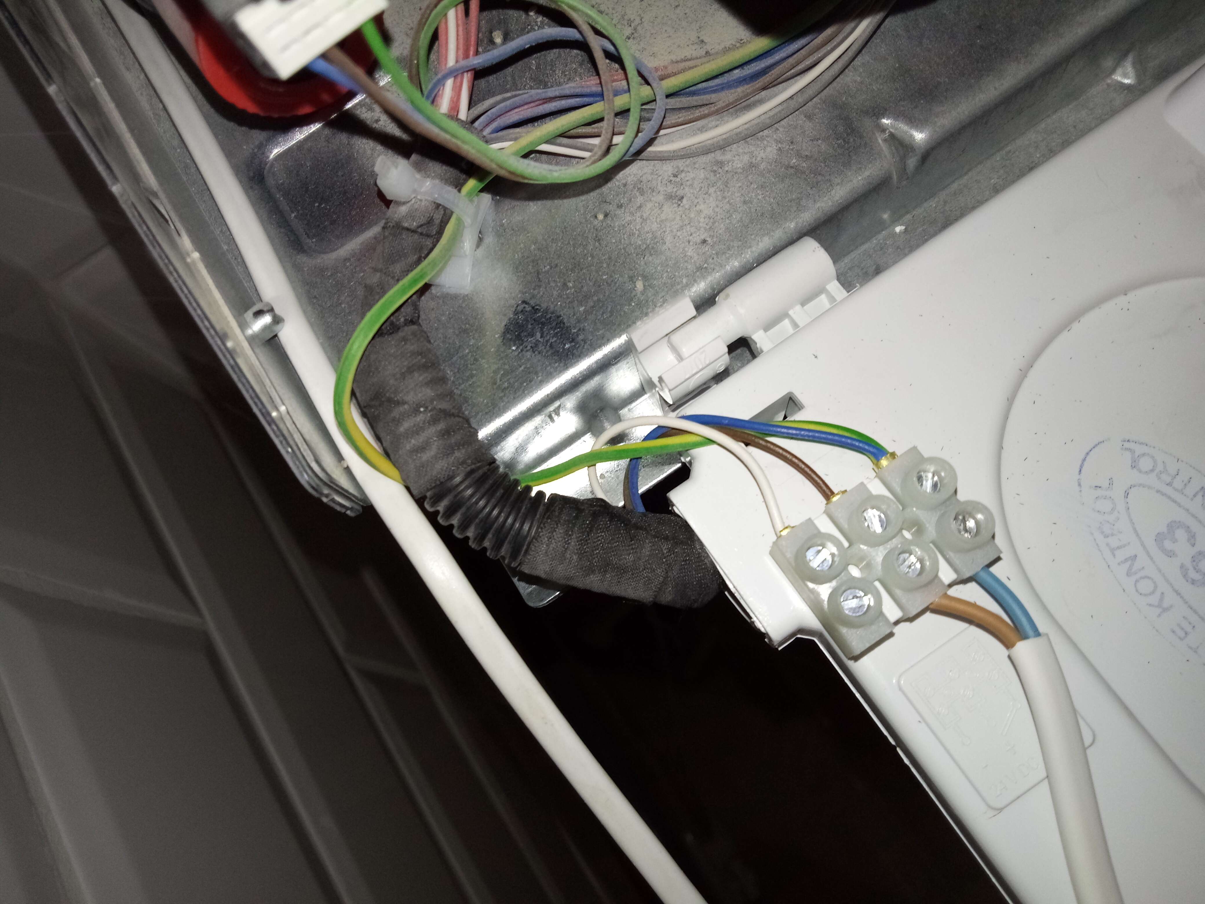

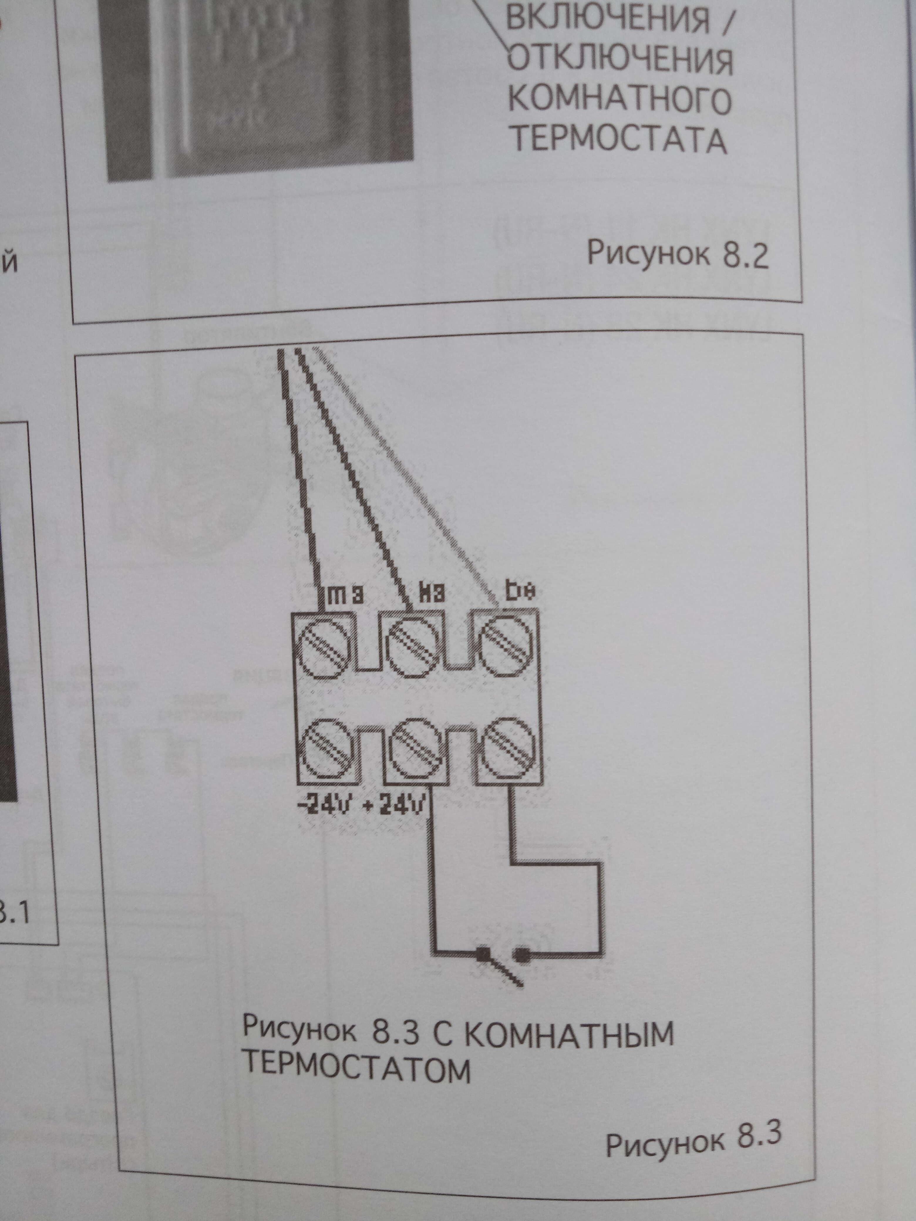

Здравствуйте. Подскажите, где на котле Protherm lynx 24 находится перемычка для подключения термостата, я ее не нашел. В интернете по видео на примере котла Protherm JAGUAR 24
термостат подключают в 1-ю и 2-ю клеммы, а по инструкции я понял, что нужно подключать во 2-ю и 3-ю клеммы, прилагаю фото. Как правильно, подскажите? Заранее благодарю!

Я со спецом собрал по схеме, оказалось в котле косяк с проводкой линк 28. их же схема не актуальна. возьмите кусочек проволоки, и замкните средний и левый клеммы. при включенном отоплении. Котел должен быть переведен в режим термостата, через меню, это обязательно. Тогда пойдет нагрев батарей через внешнее управление. вот видео перевода
