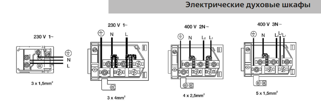

Как правильно подключить провода двух-трёх жильному проводу с плиты выходит 5 шт... Siemens HB317GBS0R [Ответы 1]
Siemens HB317GBS0R
Вопрос 328087
User_q328087,
Как правильно подключить провода двух-трёх жильному проводу с плиты выходит 5 штук пять проводов
Гуру, Ответы: 130750, Оценили: 12590 раз
Зависит от подключения 3-х\2-х фазного подключения и на 220вольт см на колодке
Siemens HB317GBS0R
