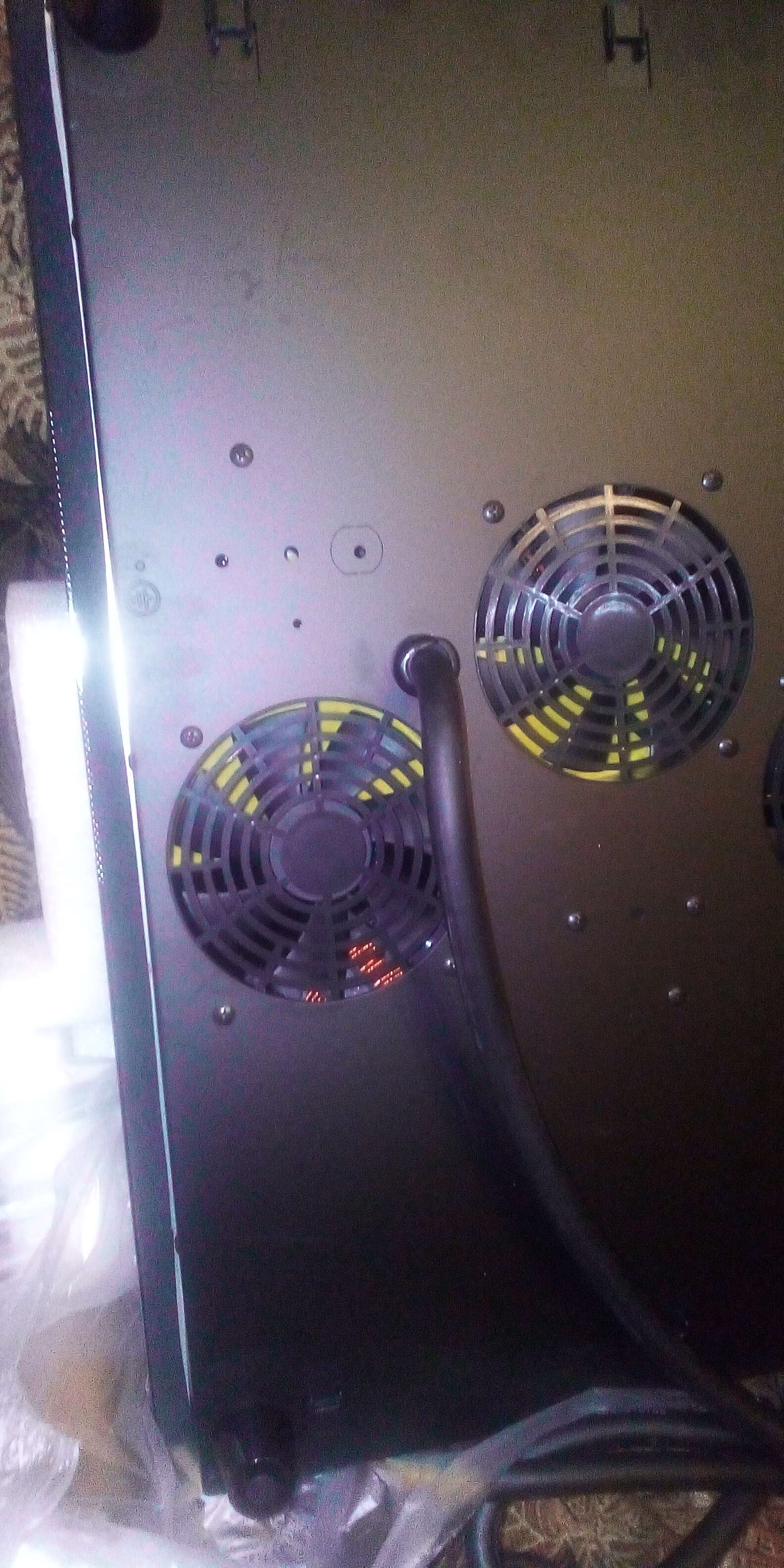

На плите, коричневый, синий, и жёлтый, прибором ,при не включенной плите ,проверить не могу, сначала хочу ,присоединить розетку на плиту, а потом уже подсоединить к сети! Как быть?

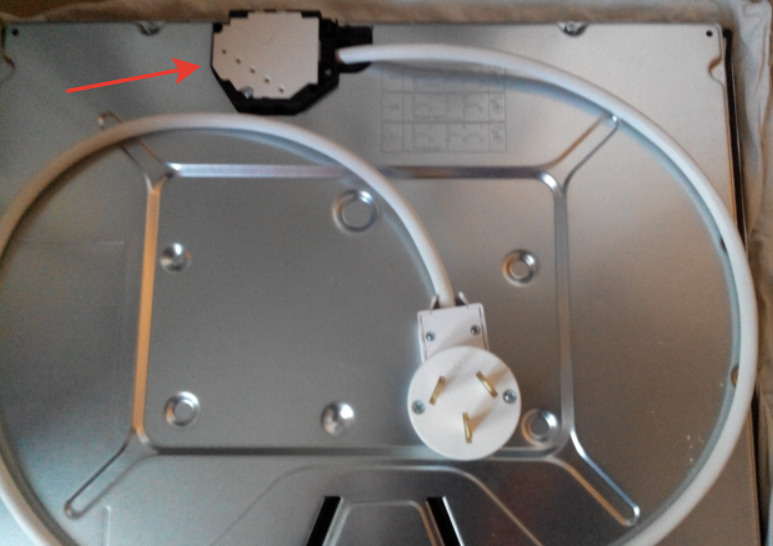

Нет обычная не пойдет, при мощности панели 6.2квт, нужно как на фото 32ампера с запасом будет нормально на 220вольт 3жилы (коричневый фаза) (синий ноль) (желто-зеленый заземление)

Я просто, два дня назад, купил её, и обычную розетку,хочу установить, просто,чтобы проверить, работает плита или нет! Основная установка будет позже! Почему и спросил ,про обычную розетку! И ещё, у меня , кабель уже выходит из плиты закрытым,не как на вашем фото, и не известно, как провода подсоединили к плите! Отсюда вопрос, если перепутать полярность, не сгорит плита?

Просто, не известно как, наши друзья из Поднебесной ,подсоединили внутри, а вскрывать пломбы, не хочется! Вот почему и волнуюсь, вдруг, не коричневый фаза, а синий ( наоборот!), Не сгорит ли плита при подключении, если фаза и нейтраль перепутаны!
