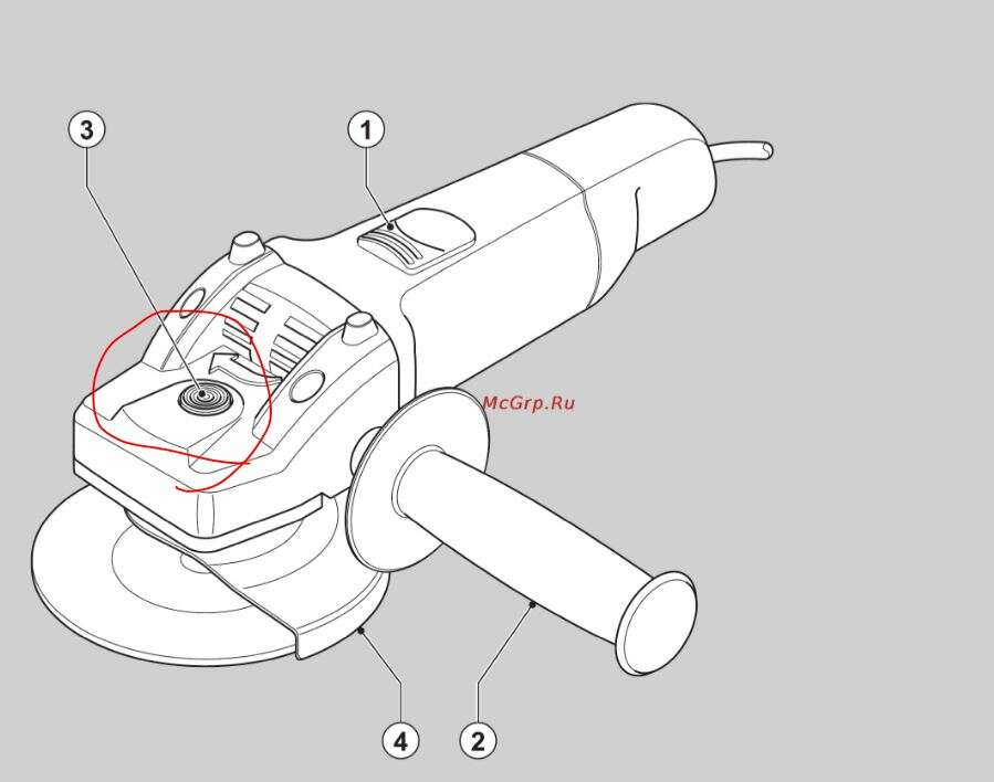

Как открутить гайку диск сломан гайку зажало, ключем не идет
На ней же есть стопор сзади, нажимаете на него и держите, вал застопорится - откручиваете гацку.
