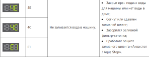

Ошибка "4е" - плохо набирается вода. |
где находится предохранитель,т.к. при включении индикация на табло не зажигается
