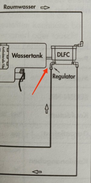

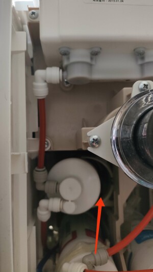

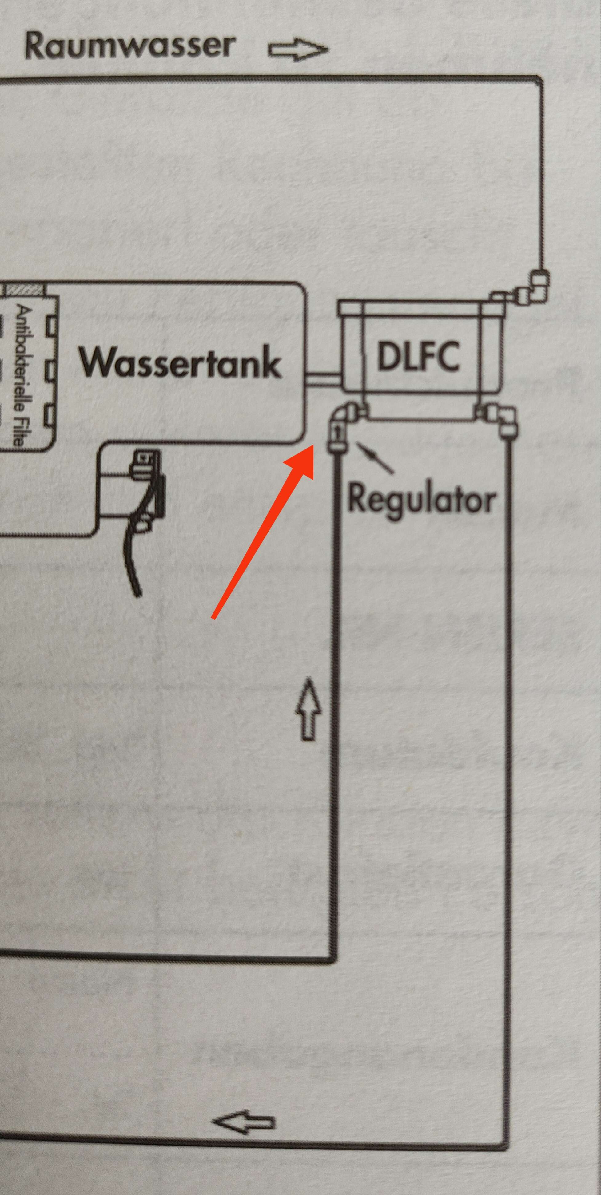

Отсоединяйте регулятор от DFLC опускается в воздух. И снова начинается наполняться, как обычно. Ну, периодически снова останавливается. Теперь уже фильтр всегда в разборном состоянии, чтобы можно было отсоединить, выпустить воздух и снова идёт набор воды в резервуар. Пока не пойм в чём причина, то ли в этом регуляторе обратного осмоса, то ли проблема в DFLC.
kodex81 1 год назад
Не опускается, а выпускается воздух. Ошибка из-за Т9
Воздух выпускается буквально в 1 секунду достаточно отсоединить, потекла вода (как общий кран не отключаю) тут же соединяете обратно регулятор в DFLC. И сразу по полноценно нормальный фильтр начинает наполняться. Хватает это ненадолго, может, на 1 день может на 2-3 дня.

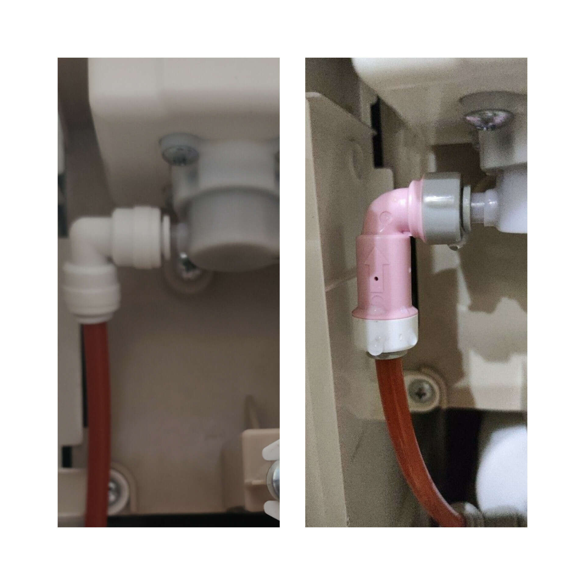

Знаете, проблема, неожиданно решилась следующим образом:
Я поменял этот обратный клапан (розового цвета) на обычной белый угловой. Вода прекрасно, стала набираться и уже 3 день никаких проблем. Так как трубка короткая нужно немного вытащить из пазов саму кассету (neo sense), либо по желанию купите трубку подлиннее, и всё. Я просто вытащил из пазов.
Смотрите фото.
P.S. До этого я тоже пробовал различные методы, в том числе, разбирал DFLC, поплавки чистил, заклеивал мини трещины корпуса DFLC, чтобы не стали протекать и не потеряли герметичность. Все трубки продувал внутри корпуса, все наружные трубки слива чистил. И в итоге, всё решилось банальной заменой этого элемента. Пробуйте и потом, напишите, как у вас получилось.
kodex81 11 месяцев назад
