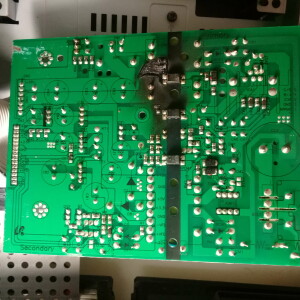

На моём блоке питания Samsung HT-X810 сгорела дорожка на оптроны вместе с резисторами - не могу найти мануал - и разобраться, также в этом же блоке заменил транзистор 210, на корпусе был скол от скачка напряжения. Подскажите, что это такое и скиньте схему, пожалуйста, или где купить исправный блок питания на Samsung HT-X810?

R92 = 272
R91 наверное 102, ничего чёткого
User_r346862, Ижевск
Если нет возможности восстановить 27 вольт, но там рабочее 12 вольт при включённом не том же шлейфе, то попробуй добавить иной блок питания на 27 вольт, который будет работать через реле, запитанное от 12В, которое подаётся только при включении.
KA5Q0765 - микросхема стоящая на радиаторе на плате занимает место ICA 1. У микросхемы есть защита, поэтому про потери обратной связи она уходит в защиту при превышении тока. R91 участвует в обратной связи.
У меня он от температуры разрушился R91, но на корпусе удалось частично увидеть 102, поставил резистор и полёт нормальный, на выходе стабильно 27 вольт.
А до этого было при включении напряжение на выходе подпрыгивало до 35 (вместо 28(согласно надписям на плате)) вольт, а потом ICA 1 уходил в защиту из-за отсутствия обратной связи, который даёт сигнал о достаточности напряжения. И напряжение на выходе падало до нуля.
