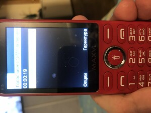

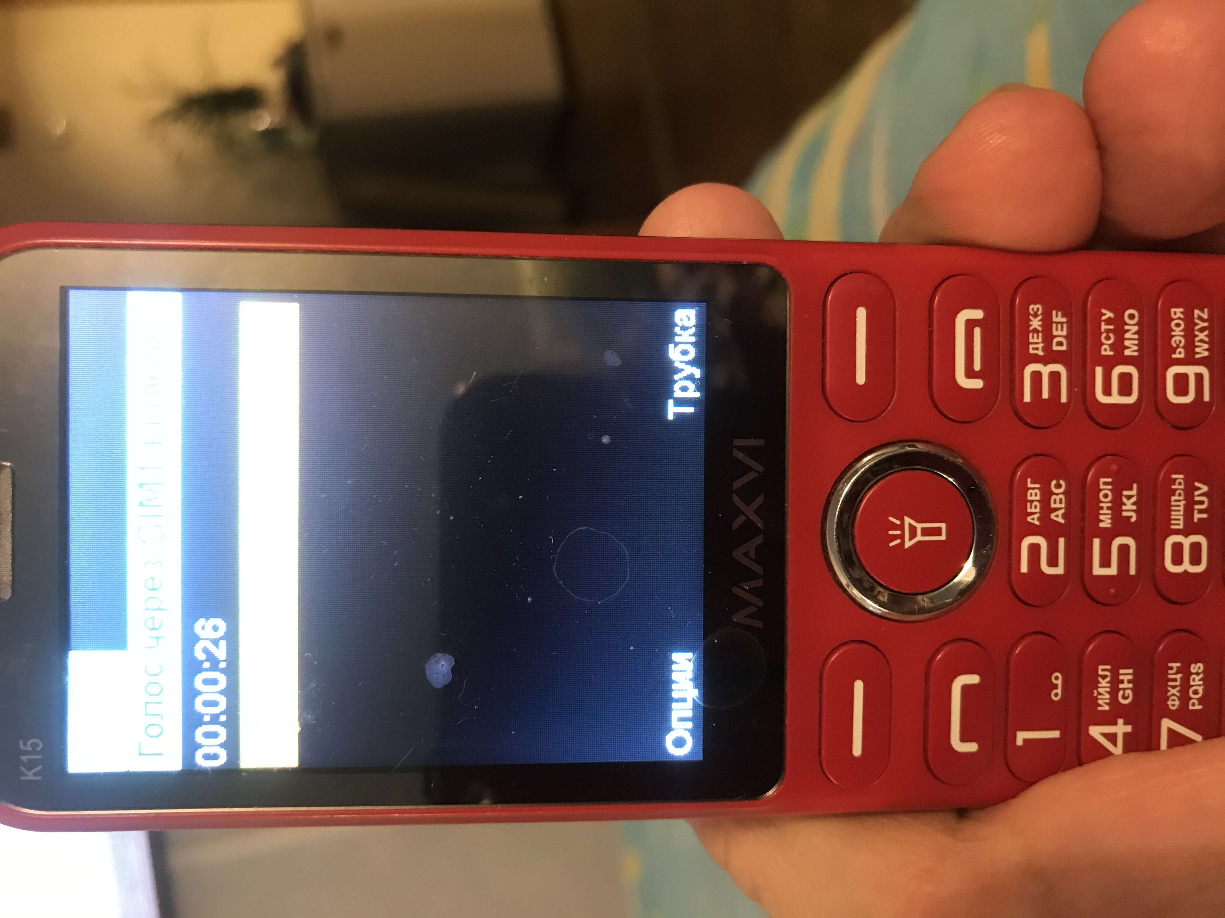

При входящем звонке нажимаем левую кнопку, справа на экране высвечивается "гарнитура" и динамик не работает, надо нажать на правую кнопку, чтобы высветилась "трубка" и
Maxvi K15
Maxvi K15
начать разговор. Раньше такого не было, бабушка одну бы кнопку запомнила. Как убрать гарнитуру? Режим подключаем на улице или общий.
Yuriy, Нижний Новгород
Гуру, Ответы: 62640, Оценили: 12117 раз
значек гарнитуры висит после разговора. если вивит то очень похоже что есправне порт для гарнитруы и телфон думает что подключена гарнитра всегда.
для начала попробуйте сбросить настройки на заводские . если не поможет тогда в ремонт можно смело нести менять порт для гарнитуры
