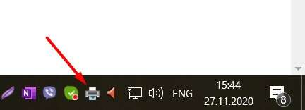

На скрине указал стрелкой. Дважды кликните по нему и в открывшемся окне удалите все задачи на печать при отключенном принтере.

Блин! А у меня и нет нигде такой иконки.
