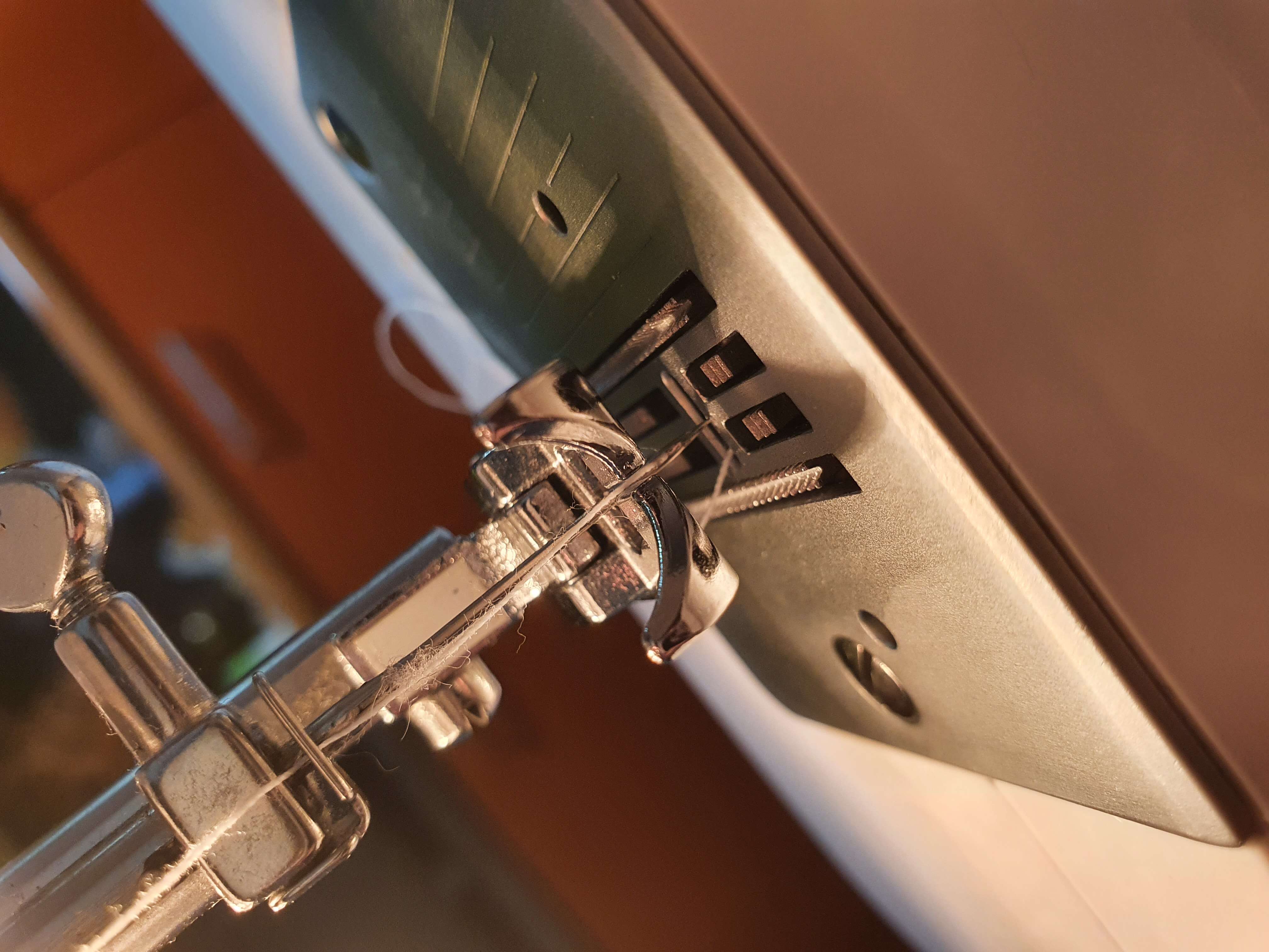

Игла упирается в само основание машинки, не проходит в отверстие. Где, что нужно отрегулировать?
Astralux 307 White
Гуру, Ответы: 131233, Оценили: 12615 раз
См видео от автора на примере джаноме
