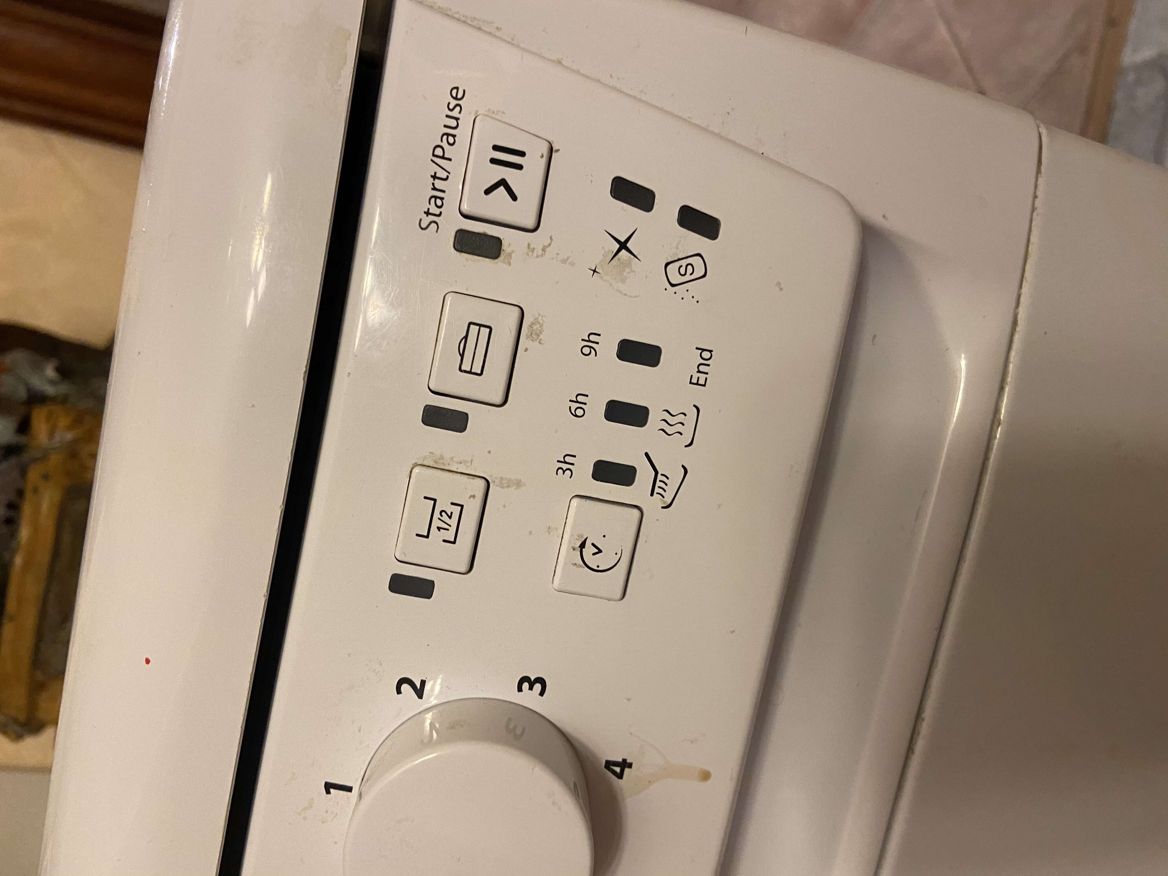

Здравствуйте. При запуске машины загораются две красные лампочки, вода не поступает, насос гудит и через 5 минут начинают мигать две желтых лампочки "3h" и "9h".

красная-нижняя мигает -соли нет*две крайних - желтые у меня тоже мигают.я поменял насос,модуль перепрошили непомогло.приехали другие "мастера" сказали дело в прокладке на дверце снизу-в поддон попадает вода-срабатывает аквастоп!еще не менял!

Подскажите помогла замена прокладки
