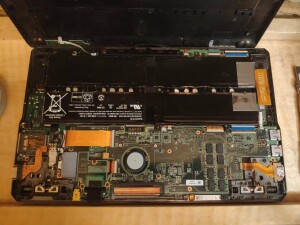

День добрый! Где находится слот для оперативной памяти в Sony VAIO SVD1121X9RB? Если он там вообще есть.

Единственный слот находится под крышкой ноутбука
Антуантик, Сызрань
Новичок, Ответы: 3, Оценили: 1 раз
Так нет там слотов. Там плата и на ней интегрирована память, а слотов не видно. Может под плаиой, но чтобы её откутить, там винтов и разъёмов - тьма. Боюсь на место уже не воткнуть будет)

памтяь распаяна на материнке

Т.е. доп слота в этой модели точно нет?!
Yuriy, Нижний Новгород
нет слотов so-dim .с обратной стороны платы должно быть место для распайки еще банок памяти в лучшем случае. вобщем апгрейд памяти не стоит свеч, сам таким владею)

Спасибо большое! Теперь осталось только закрутить все винтики обратно.
