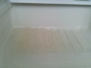

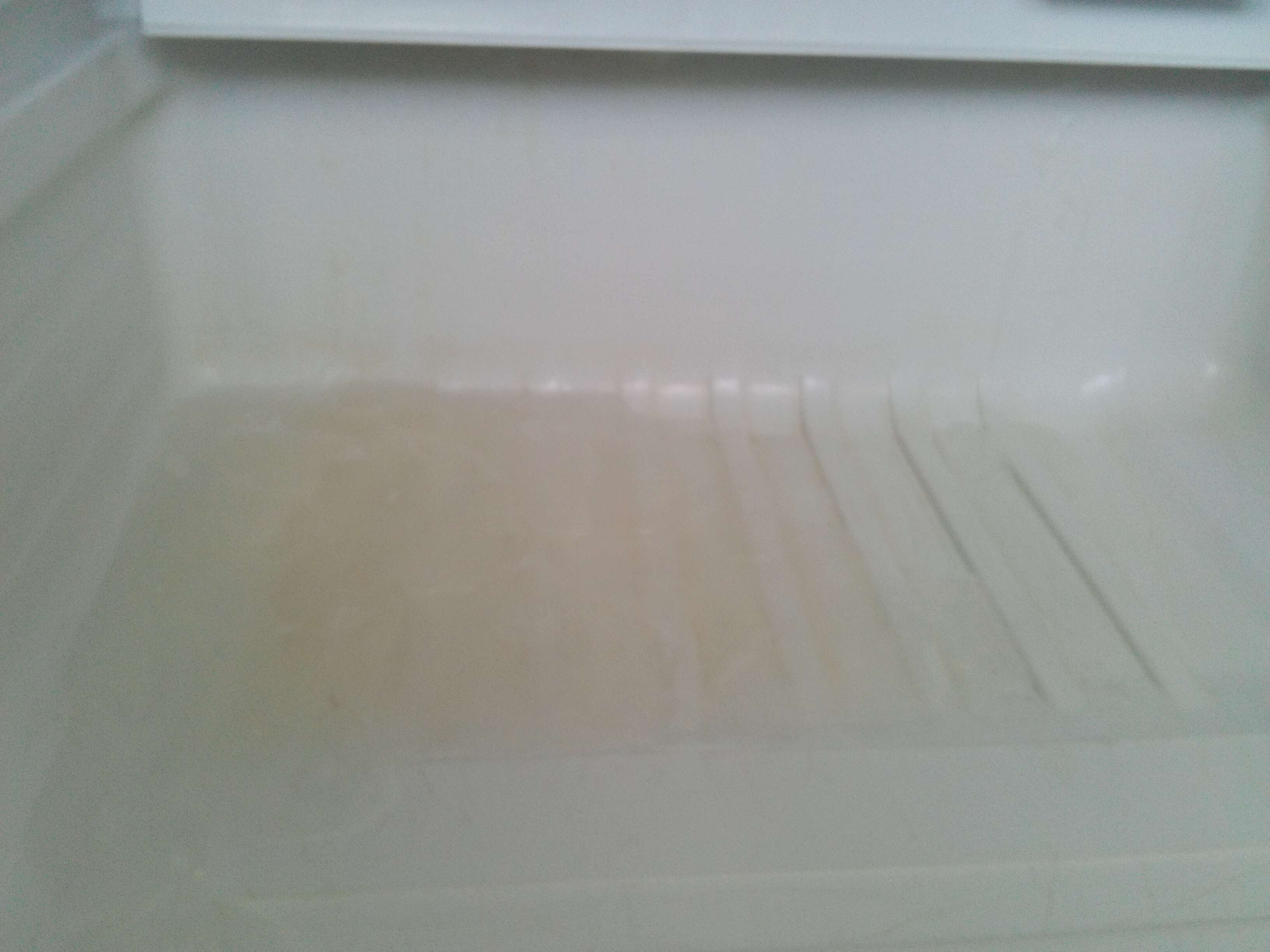

В морозилке снизу за месяц образовался лёд толщиной почти 1 см в чем причина? Samsung RL-34 ECSW1 [Ответы 1]
Samsung RL-34 ECSW1
Вопрос 333167
User_q333167, Томск
В морозилке снизу за месяц образовался лёд толщиной почти 1 см. В чем причина?
Samsung RL-34 ECSW1
Включен режим заморозки или перемерз дренаж, неисправность таймера оттайки. Отключить из розетки для принудительной оттайки на сутки после включить в работу понаблюдать за работой
