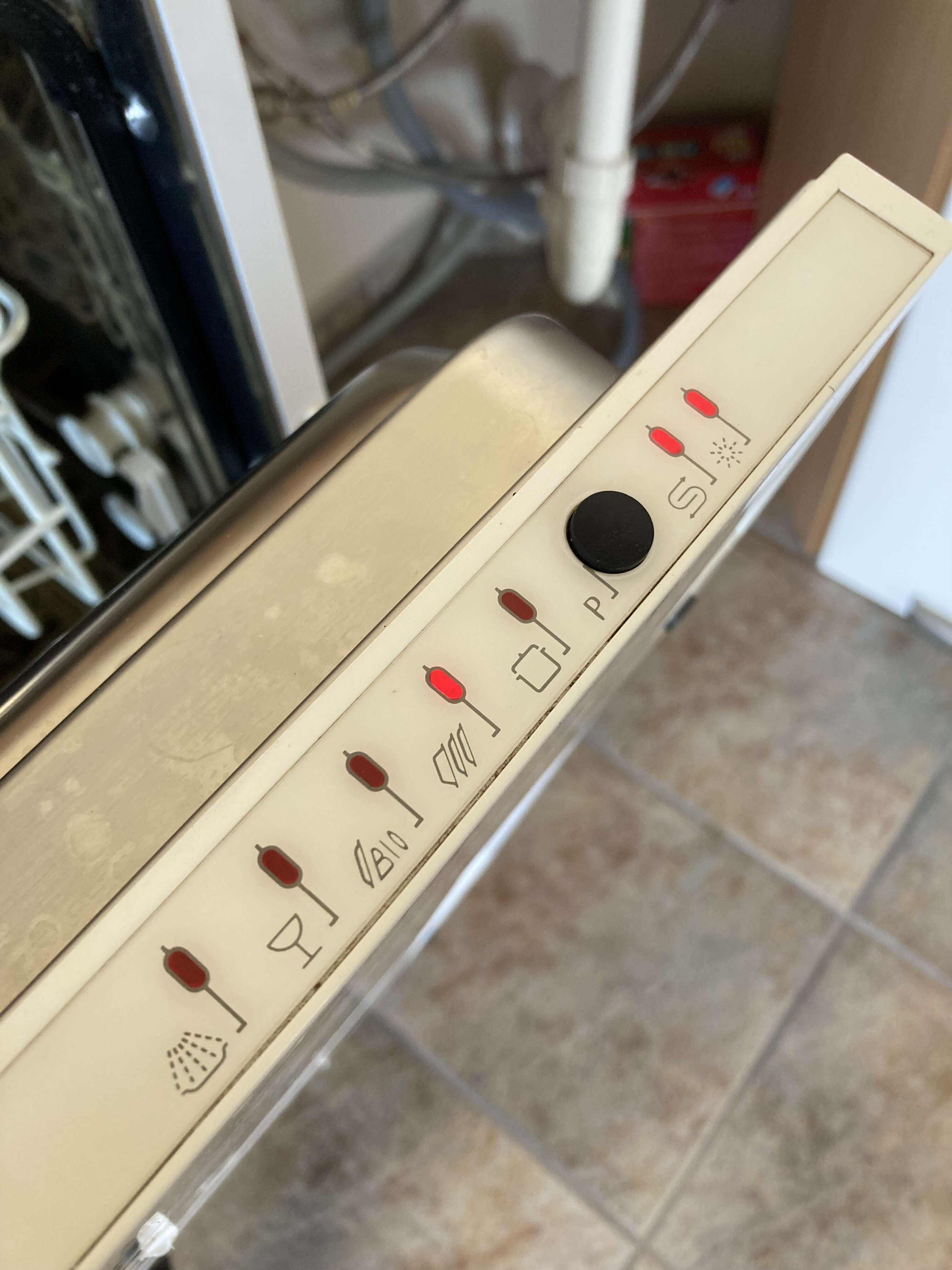

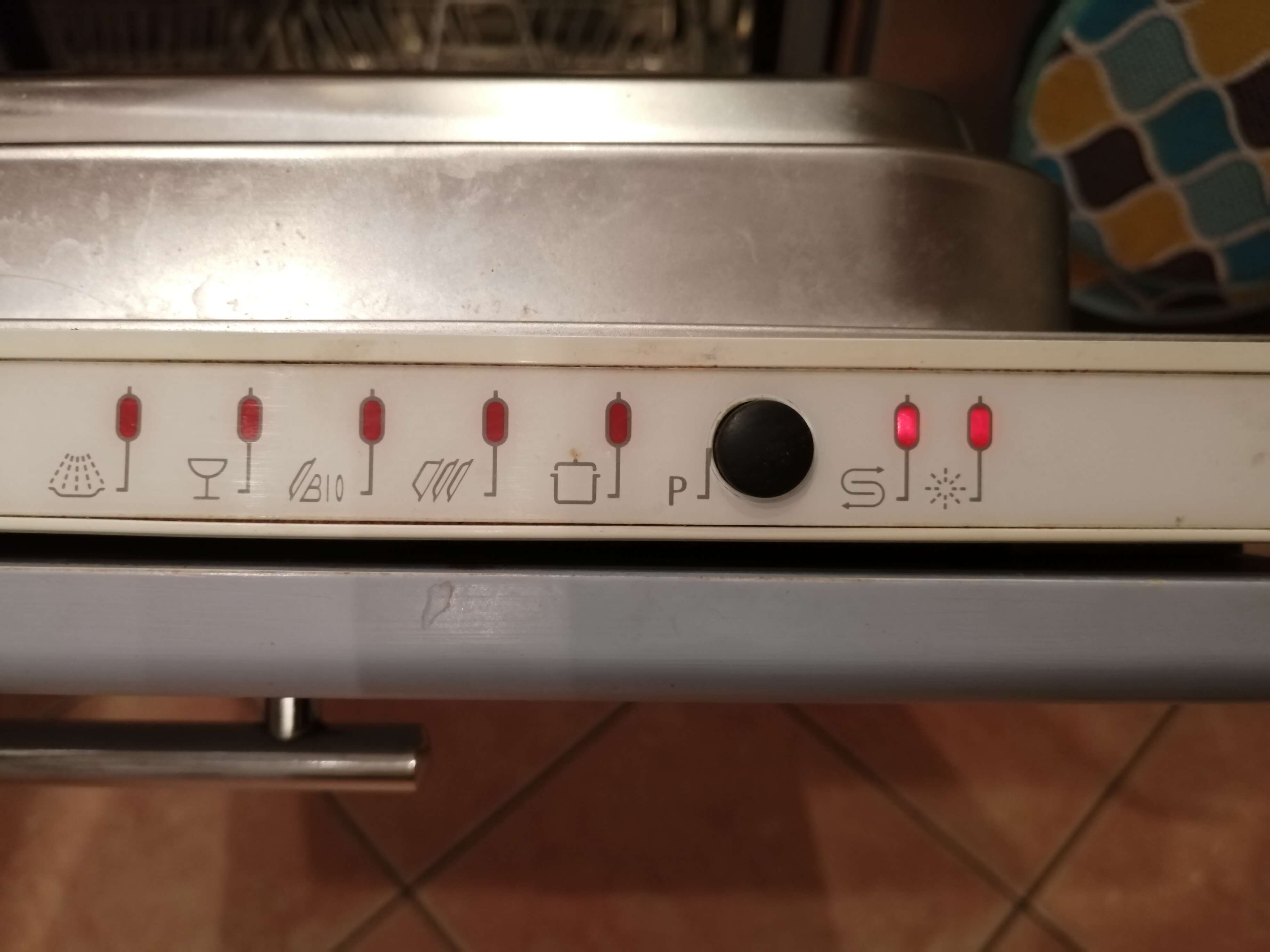

Добрый день. Горит 2 лампы, машинка не работает. Что это может значить.
Ardo LS 9209 A-1

Соль и ополаскиватель добавить по инструкции https://mcgrp.ru/files/viewer/15522/1 , закрыть дверцу проверить подачу воды

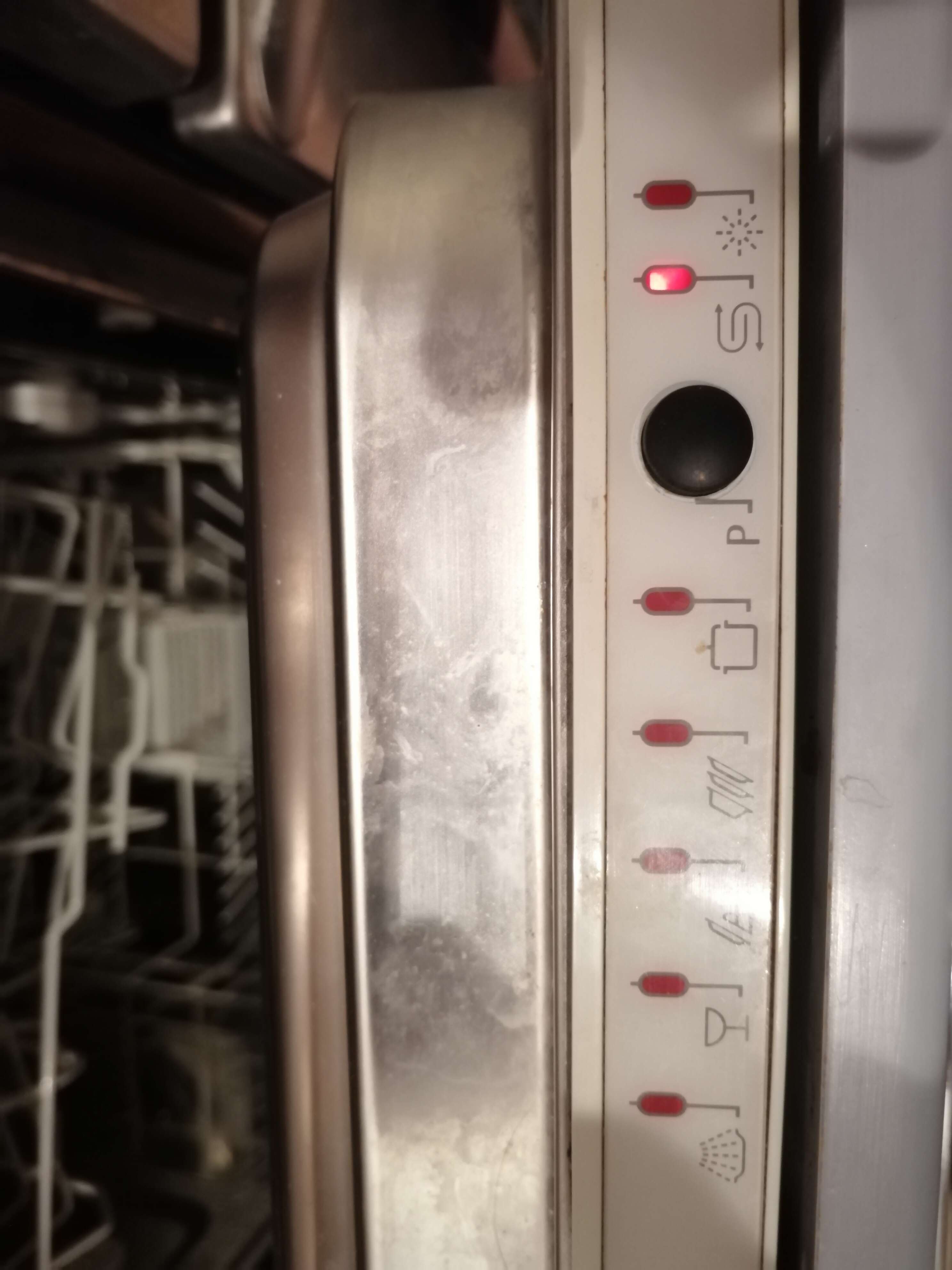

Все добавил. Теперь горит 1 лампа.
Гуру, Ответы: 130559, Оценили: 12589 раз
Индикатор соли может гореть на следующей мойке погаснет
krem1987, Москва
В том то и дело, что он не дает выбрать программу. Включаешь, загорается лампа соли.
Кнопка на выбор программ не реагирует.

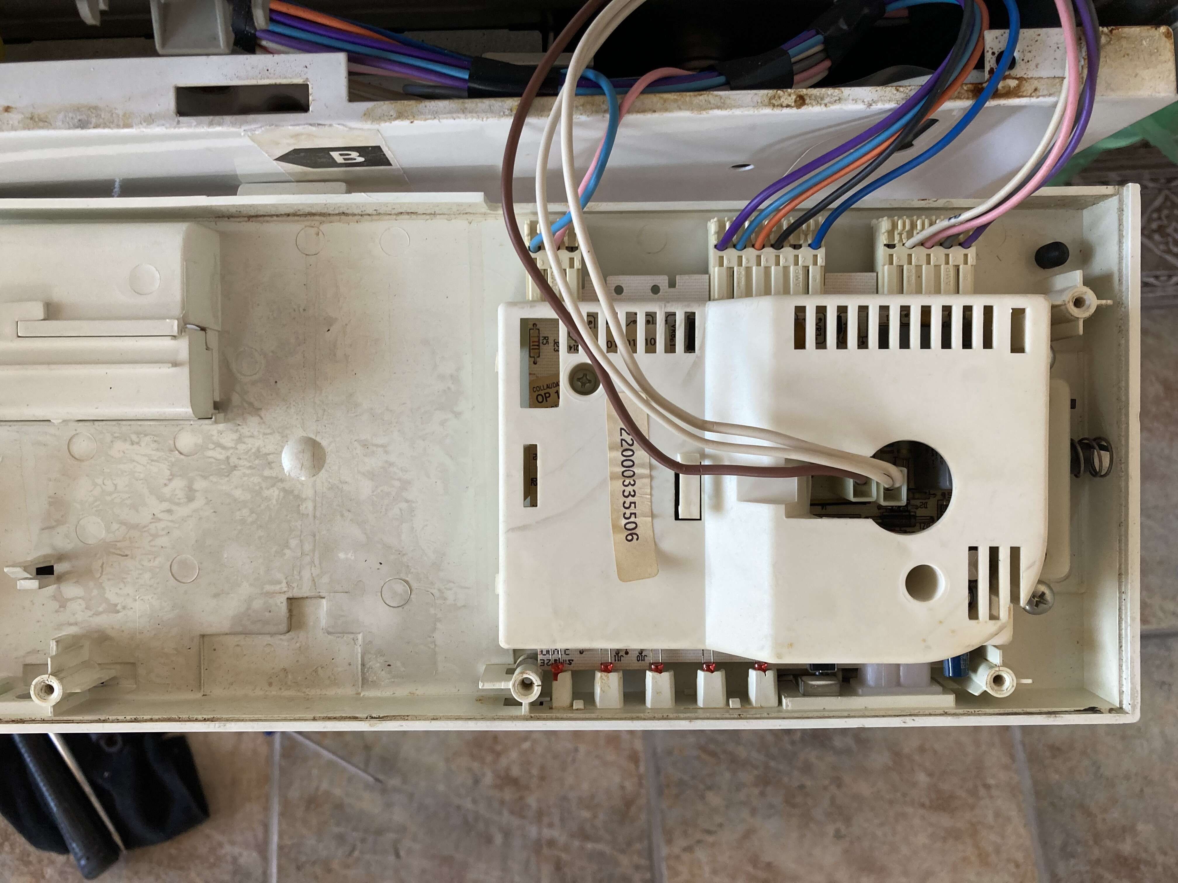

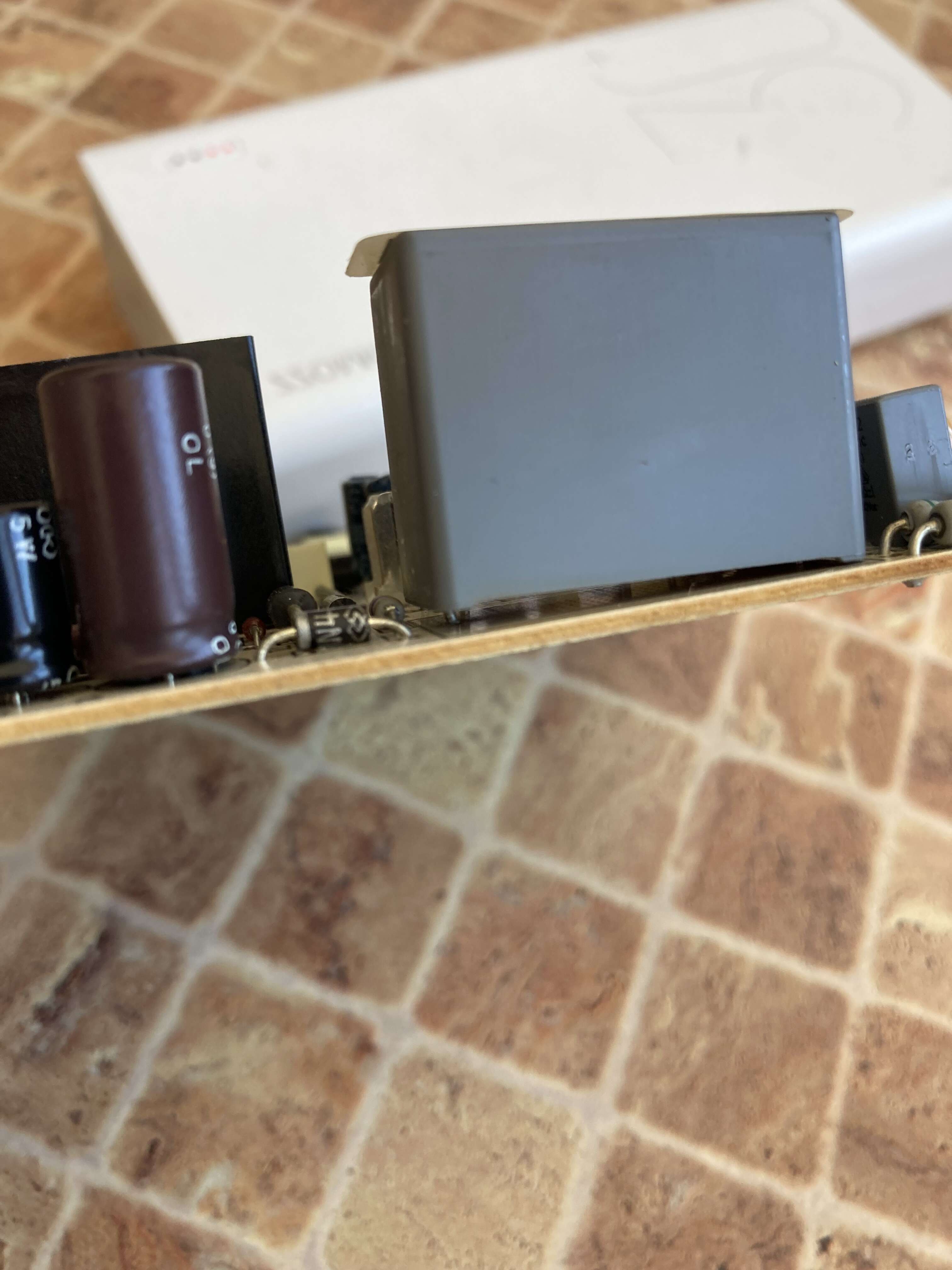

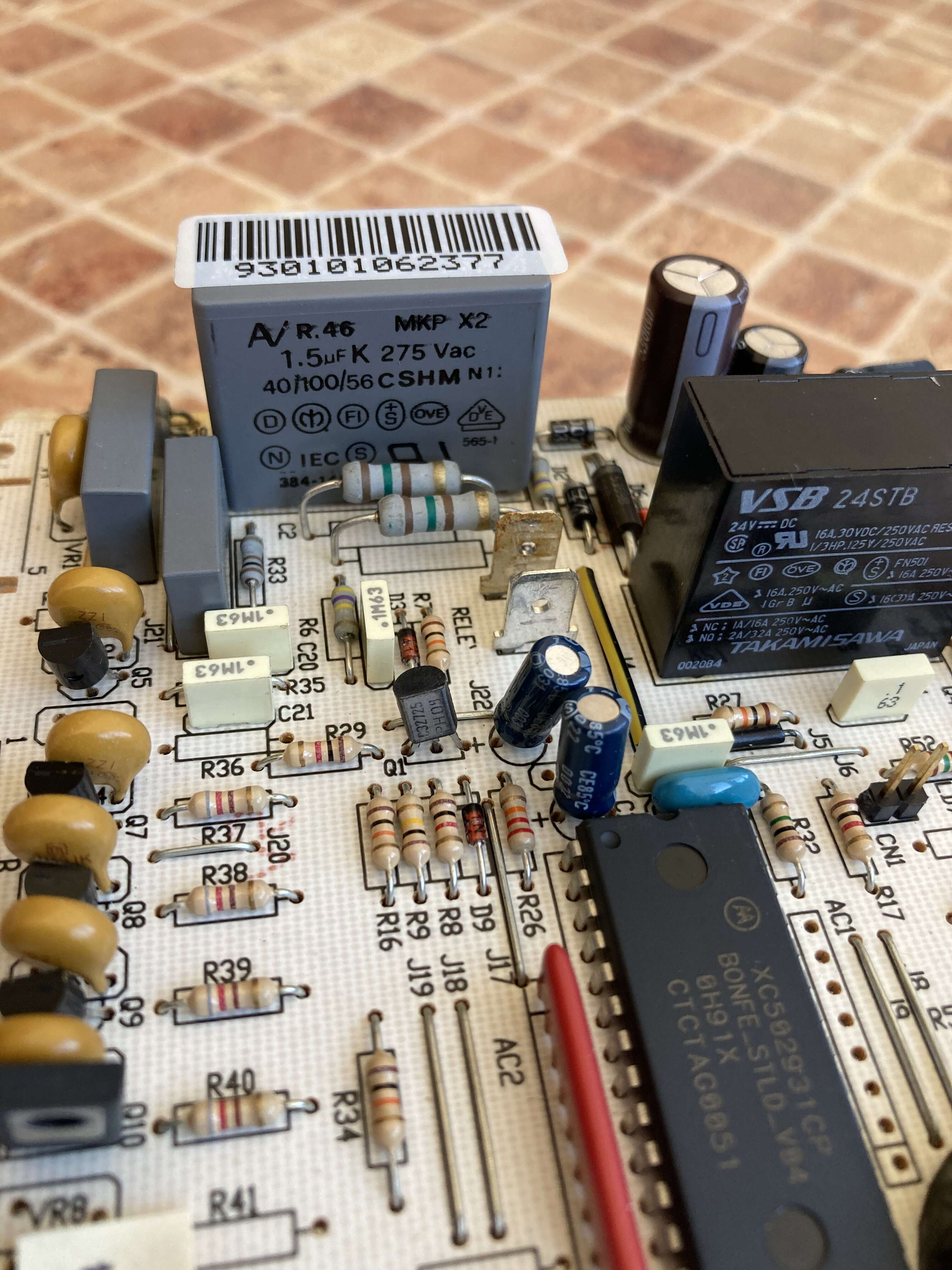

grand65, Екатеринбург
Ardo LS 9209 A-1

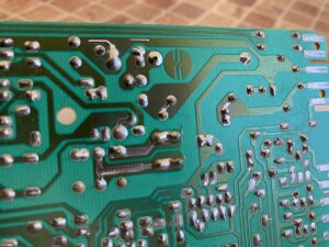

общий вид платы
Ardo LS 9209 A-1
проблема: отпайка ножки (по центру рядом с кружком)
Ardo LS 9209 A-1
видно как немного приподнятость, с одной стороны
Ardo LS 9209 A-1
общий вид , после про пайки ножки

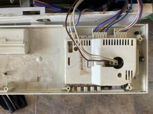

Ardo LS 9209 A-1
Панель управления после обратной сборки, программы заработали, ПМ машина 2001 г.р. )
