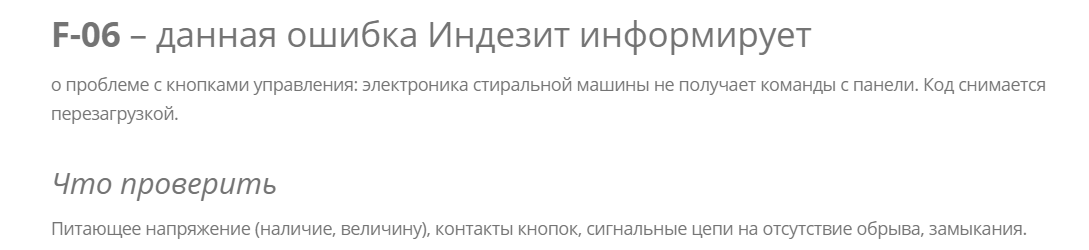

Код F06 указывает на неполадки в управлении стиральной машиной, в результате чего автомат не реагирует на задаваемые команды или не начинает стирку
Гуру, Ответы: 129591, Оценили: 12545 раз
Ошбка указывает на неисправность кнопок на панели попробуйте отключить из розетки на 5минут для сброса проблемы
