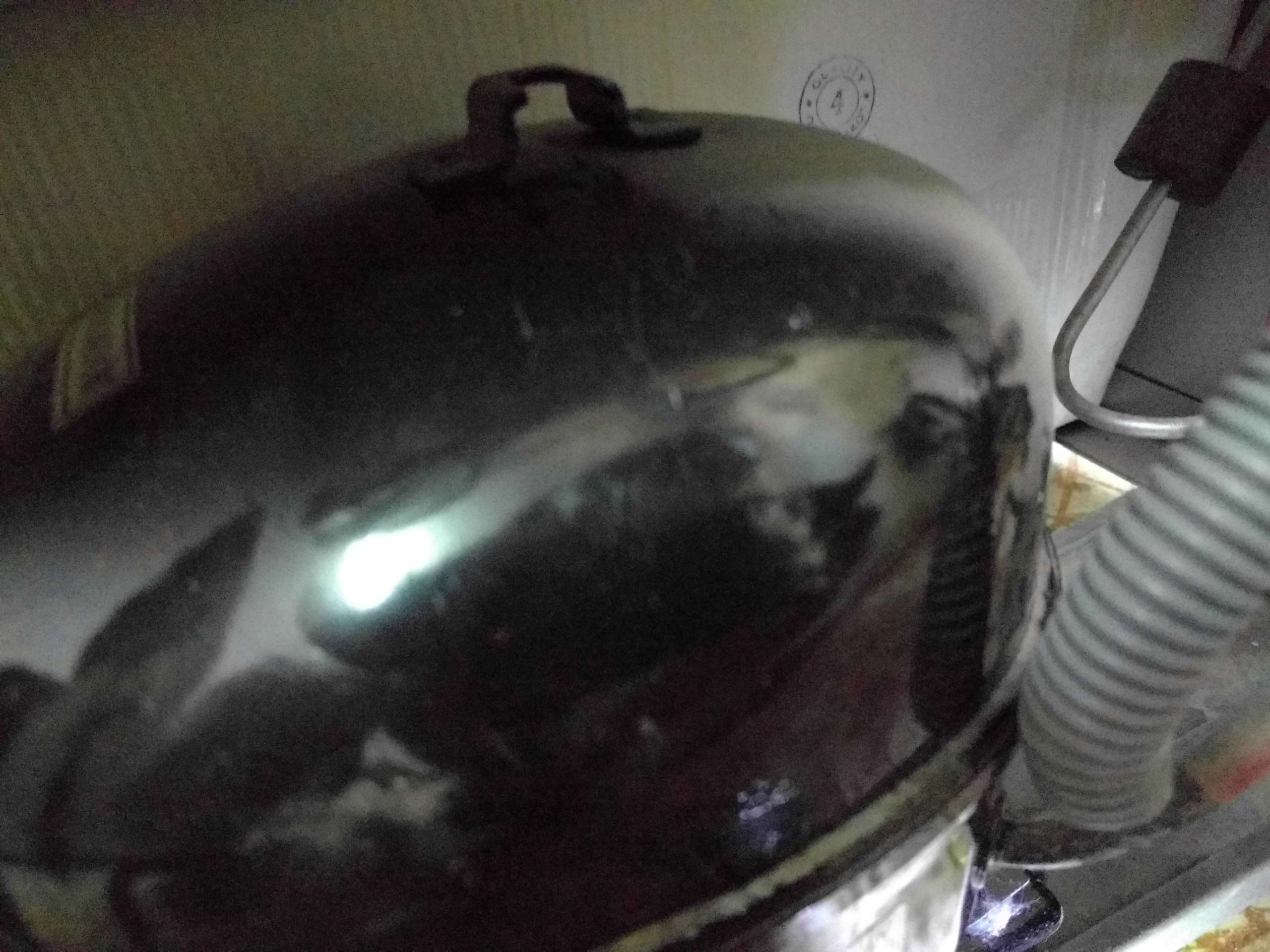

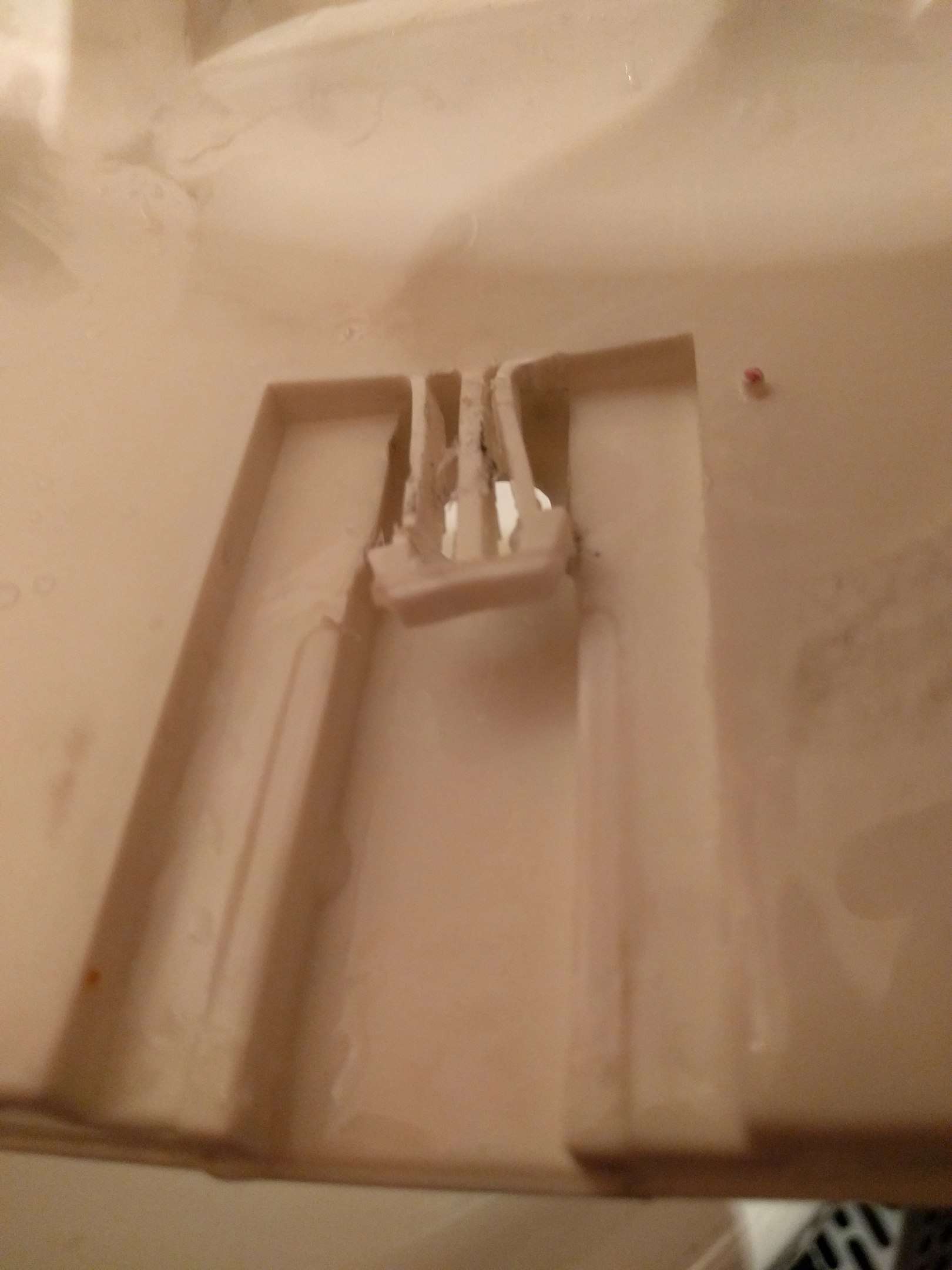

Появился отвратительный запах, после недолгих поисков нашли причину в поддоне. Как снять поддон я не понял, поэтому полез в инструкцию, на этом этапе поиска вы и сами наверняка видили какие гении ее написали. В интернете тоже ничего нет, поэтому пришлось выломать крепления, другого способа я не нашел. В общем механизм там такой, вставлять конечно удобно, а вот удобно, а вот вытаскивать. В общем всем удачи в этом нелегком деле. Надеюсь фото поможет.

Я тоже смог только силой достать. Но делайте это КРУТЯЩИМ движением. В этом случае сломаете одну защелка из двух. Потом поставите назад-оно нормально и так сидеть будет. Я потом рассмотрел конструкцию крепления - ее отщелкнуть практически невозможно -это надо СЗАДИ КОНТЕЙНЕРА просунуть руку и сдавить 2 защелки , я еле мог до одной кочиком пальца дотянуться.

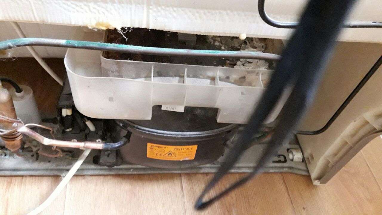

Нужно потянуть поддон на себя,придерживая компрессор.

Сняла поддон даже ничего не поломав! Минусовая отвёртка и тонкие пальчики вам в помощь 👍
