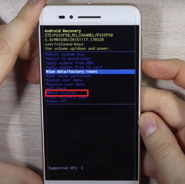

Спасибо за совет. Но пока получилось так: зашел в Recovery, выбрал BackUp user data, он пишет Error: Mount / data error.
Олег , Львов
Видете там есть Mount /system нужно нажать для монтирования системного раздела
Александр, Москва
Ученик, Ответы: 20, Оценили: 2 раз
Нет, такой надписи не вижу.
Олег , Львов
2 0
Должен быть, это стандартый режим recovery
Олег 4 года назад
Александр, Москва
Есть только 4 верхние строка, начиная с синего выделения и вниз до restore

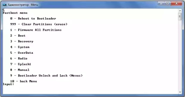

Знаю отличное приложение. Правда в ADB вы не зайдете без загрузки ос только fastboot
ADB_RUN_ v4.16.19.27.zip
Александр, Москва
Спасибо! Все поставил, осталось разобраться, как с помощью этого залезть в планшет и вытащить файлы.

А где-нибудь можно почитать, как этим приложением пользоваться? Как с помощью него залезть в планшет?

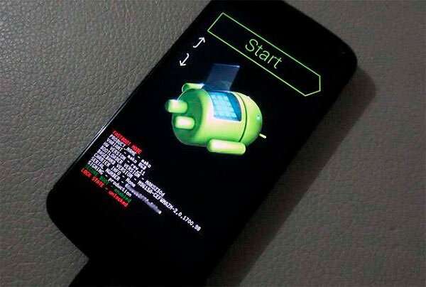

На планшете появилось: =>FASTBOOT mode.
Попробовал в ADB_RUN попробовал выбрать Open File Manager, но там планшет не виден. Какое действие нужно выбрать в ADB_RUN, чтобы получить доступ к файлам планшета?

Пробуйте прошить кастомное recovery в пункте fastboot

В ADB run выбирите Fastboot и там путкт Recovery откроется папка и нужно туда закинуть файл recovery.img потом нажать Enther для прошивки
