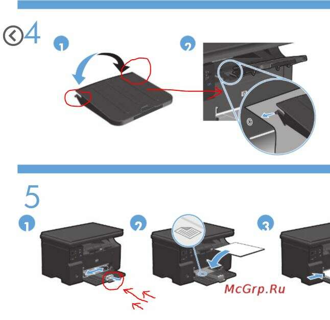

Как прячется выходной приемник? Что надо нажать? В чем секрет? Не могу закрыть крышку приемника чтобы транспортировать принтер
Ответы 4
Снять верхнюю крышку (там защелки по бокам), а центральную часть, удерживающую бумагу просто задвинуть до конца к устройству:
HP LaserJet Pro M1132s MFP
Юрий, Киев
Новичок, Ответы: 3, Оценили: 0 раз
Благодарю: Антон! Вот только ЭТИ ЗАЩЕЛКИ не могу найти
Приподнимаете верхнюю накладку где то на 45 градусов и тянете на себя, только не переусердствуйте.
Юрий, Киев
благодарю!
