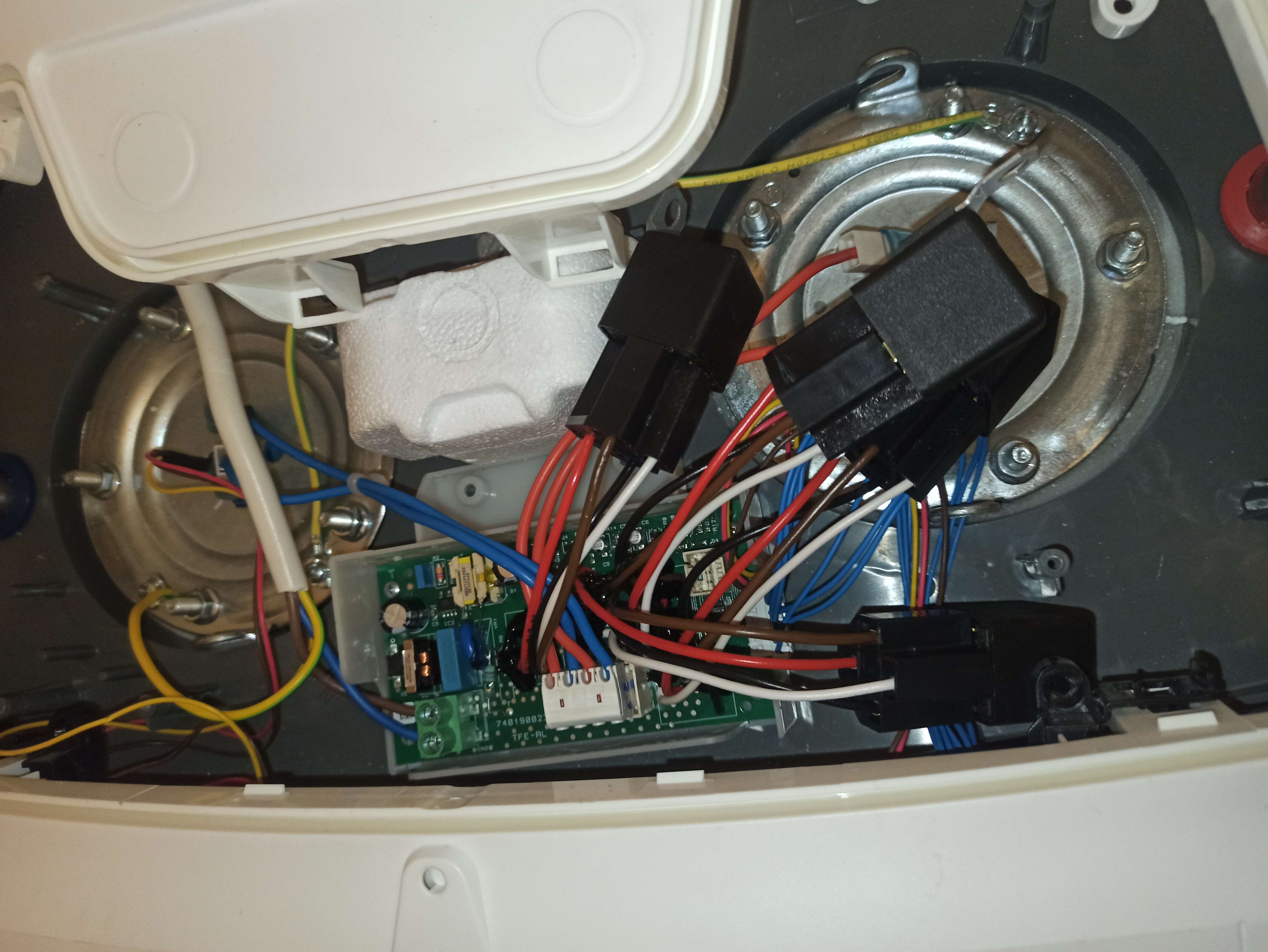

Реле 100% хоть ошибка 12 хоть 22 . Одна входной бак другая выходной.
kurasex, Гуково
Новичок, Ответы: 0, Оценили: 1 раз
Решение вопроса и доработка косяка производителя. Г. Новочеркасск. ул. Фрунзе 108 .Сервис 161. Присылайте или привозите решим вопрос раз и навсегда
kurasex, Гуково
😒автомобильные реле 30ампер

Новый в том числе
