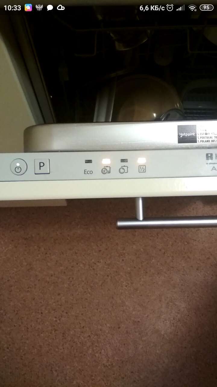

Примерно через 15-20 минут работы посудомоечной машины Ariston LSTB 4B00 подается короткий звуковой сигнал, машина сливает воду, останавливается и мигает индикатор на кнопке включения, а также горят второй и четвертый (если считать слева) индикаторы программ.

Если слева направо. Ошибка F10--разрыв цепи нагревательного элемента, тен сгорел, на плате неисправно реле тена

Вот, сдалал фото
