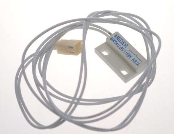

Олег , Львов
Датчик можно узнать по двум белым проводам которые прикручены планкой
Олег 3 года назад
Вот так он выглядит
