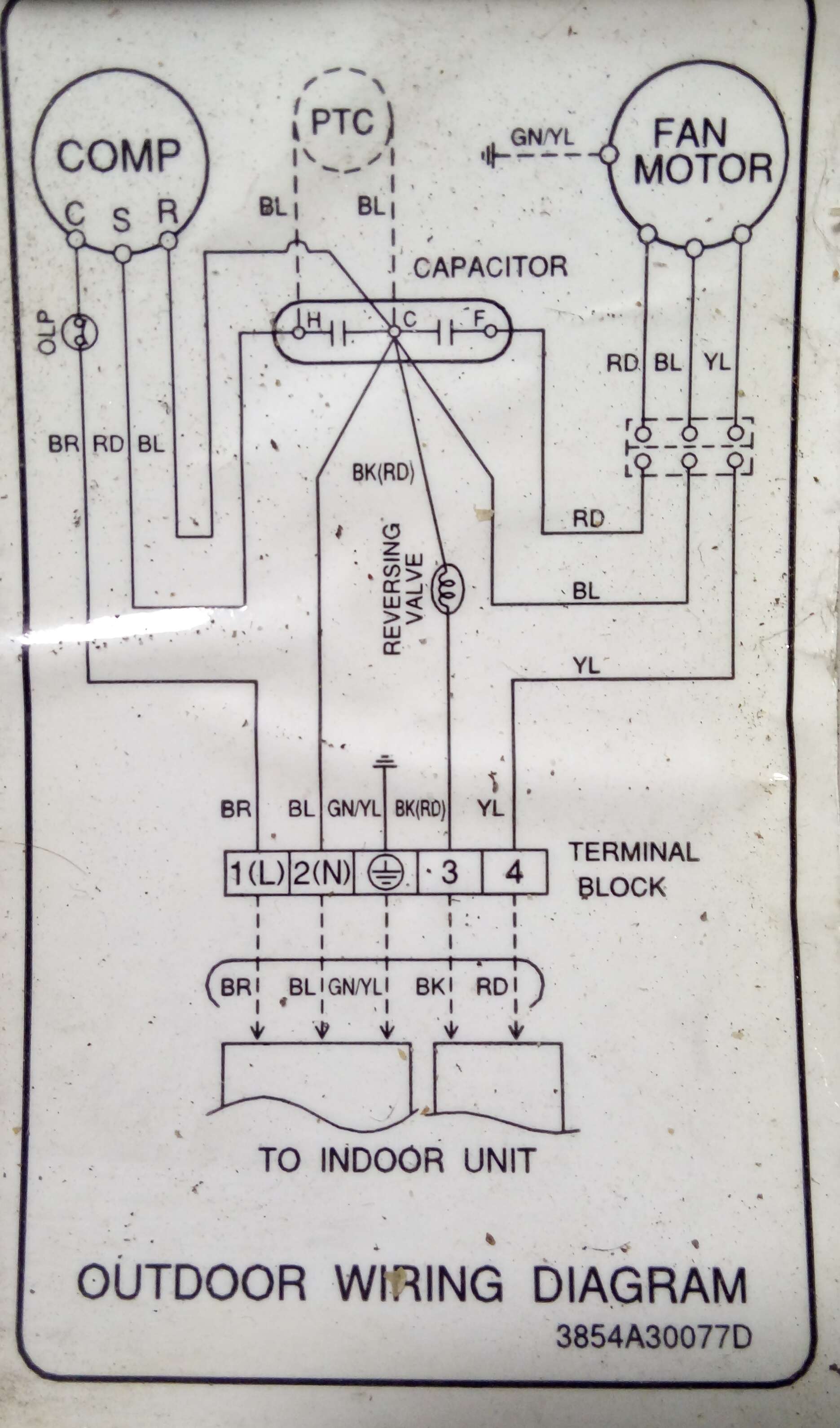

Помогите расшифровать электрическую схему: какие из проводов на схеме
terminal b... LG LS-J0962HL [Ответы 2]
Помогите расшифровать электрическую схему: какие из проводов на схеме terminal b...
LG LS-J0962HL
Вопрос 335080
Валерий, Краснодар
TERMINAL BLOCK 1(BR. 2 ( BL. 3 BK (RD.4 (YL) имеют напряжение 220 V.
LG LS-J0962HL
Klaus, Санкт-Петербург
Профессиональный, Ответы: 6124, Оценили: 8023 раз
А что тут расшифровывать. На клеммнике BR - это фаза электропитания 220V, BL - это нейтраль входящего напряжения 220V, GNYL - это шина заземления.
Гуру, Ответы: 130559, Оценили: 12589 раз
Клемы L(фаза) и N(ноль) и клемы (3) и (4) = 220вольт
