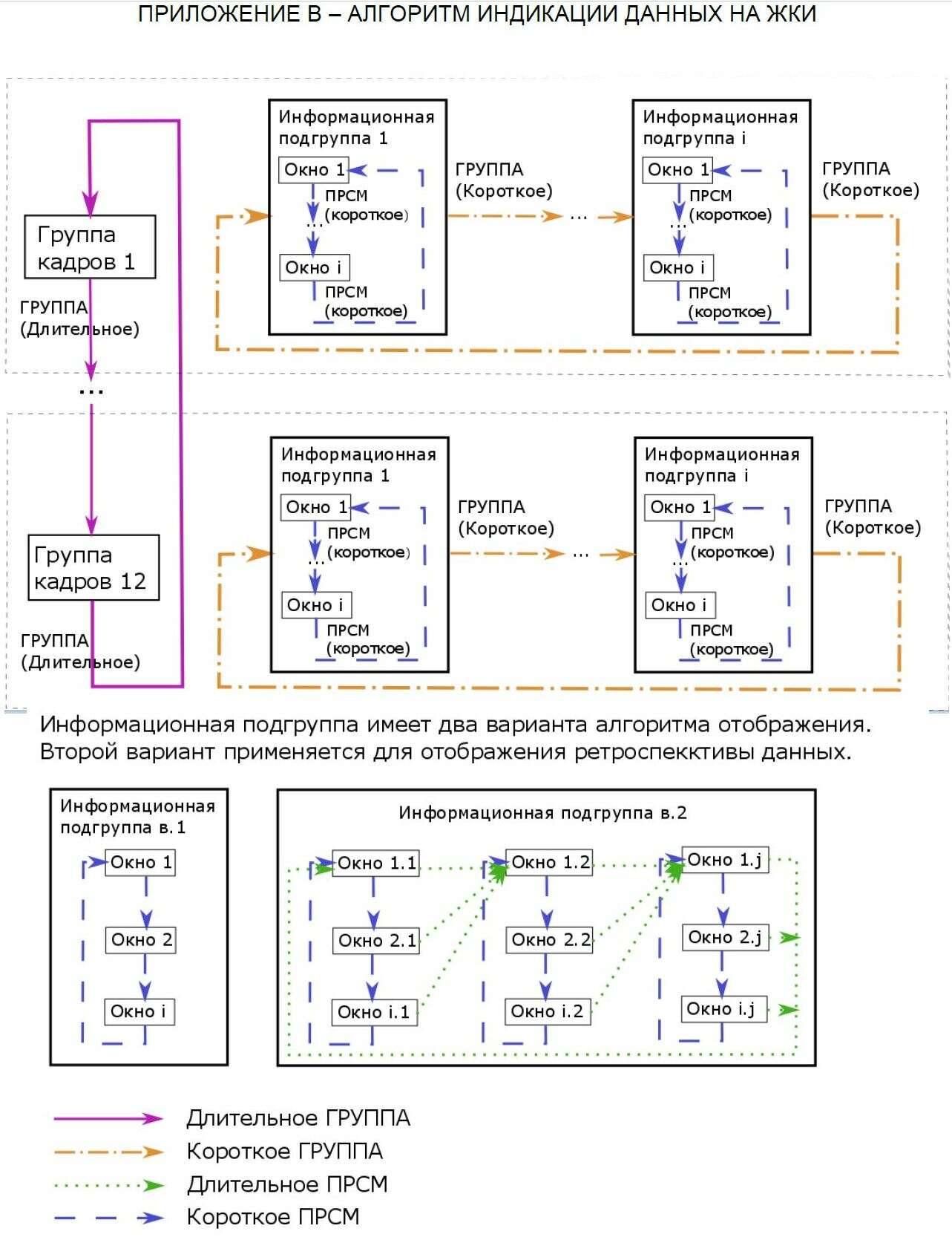

В руководстве по эксплуатации, приложенном к устройству считывания счетчиков СЕ901 на странице 16 для более подробного описания алгоритма работы кнопок предлагается обратиться на сайт energomera.ru к руководству пользователя САНТ.418123.005РП (Приложение В). Однако на сайте руководство есть, а приложения В в нем нет. Где и как можно ознакомиться с этим приложением?

На приборе две кнопки. Последовательность работы с ними.
