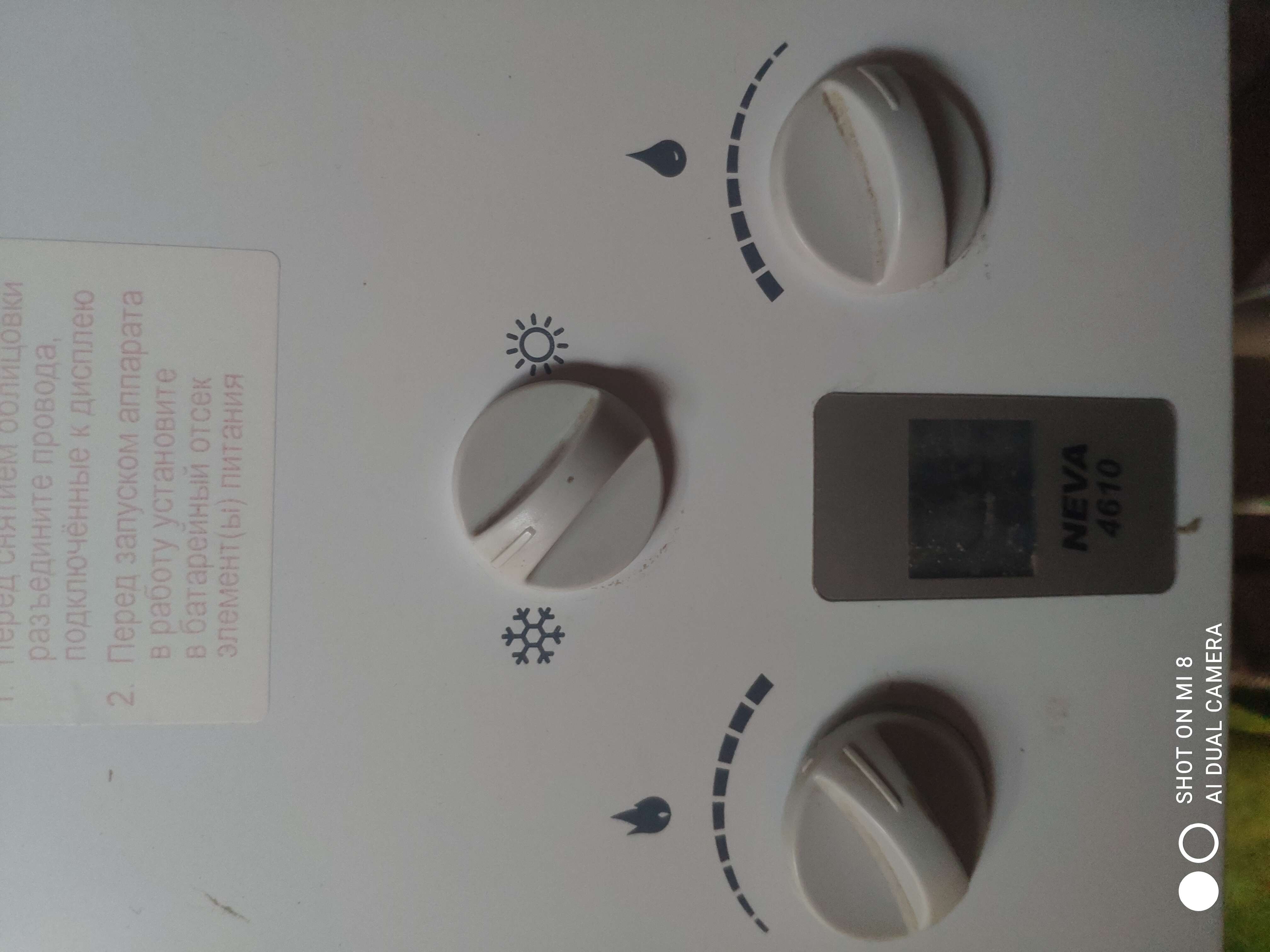

Не нагревает воду 4610 нева Нева -4610 [Ответы 4]
Нева -4610
Вопрос 336359
osmanov828, Махачкала
Ответы 4
Верхний регулятор переключить на зиму, можно снизить проток воды и повернуть по часовой регулятор температуры до отказа
Нева -4610
Все так и стоит у меня.
Снизить проток воды на подаче в колонку(читать выше) или чистить теплообменик снаружи и изнутри мыть нужно разбирать
Спасибо Сергей.
Колонка можно сказать новая, особо не пользовались ею
osmanov828 4 года назад
От того что долгое время не пользовались что нибудь может быть с ней
