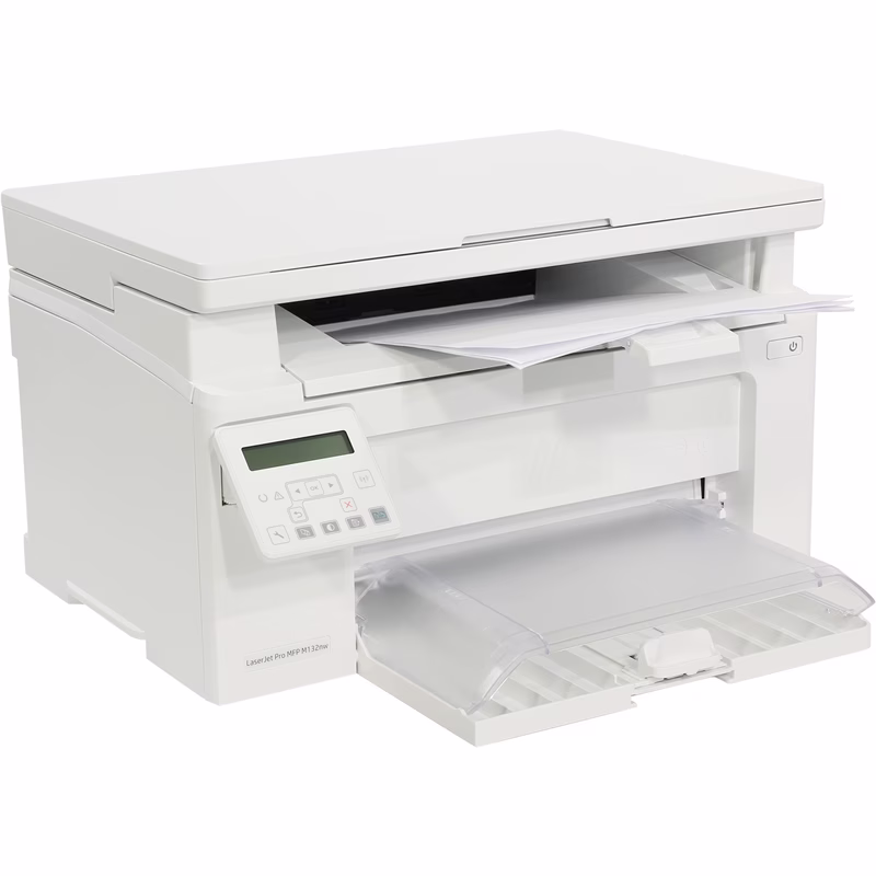

Принтер постоянно просит ок т после этого начинает печать
HP laserjet pro mfp m132nw
Вопрос 336375
User_q336375, Королёв
принтер постоянно просит ОК т после этого начинает печать
Yuriy, Нижний Новгород
Гуру, Ответы: 62628, Оценили: 12200 раз
нужно проверить направляющие в лотке , как выставлены на а4 должны быть. и в настройках принтера ормат бумаги убедттся что а4 . обычно ткая ошибка из за несоотвесвия формата бумаги настройкам
tdlenara, Тамбов
1 месяц назад
На самом принтере в меню ищешь настройка системы ищешь вкладку подача в лоток 1, выбираешь без подтверждения.
