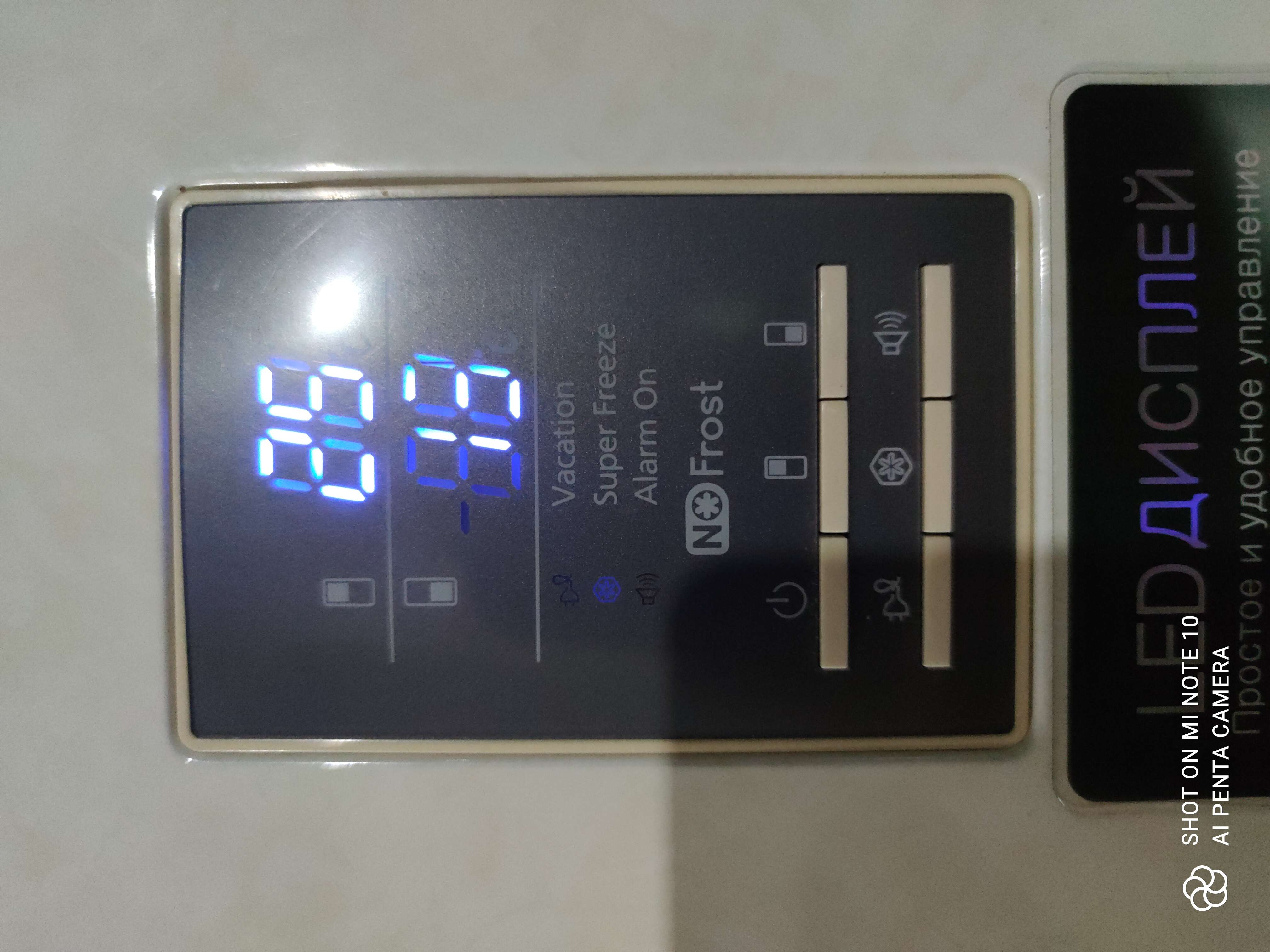

Я разморозил холодильник, градус в холодильной камере +25, в нижней 14, знак - не показывает. Что нужно сделать?
Samsung RB29FERMDSA
Включен режим отпуск в холодильной камере( Функция Vacation) будет автоматически деактивирована, если вы регулируете температуру холодильного отдела, по морозилке из вопроса (Я разморозил холодильник, градус в холодильной камере +25, в нижней 14, знак - не показывает. Что нужно сделать?) непонятно что есть холод в морозилке или нет? если тепло при работающем компресоре вызывайте мастера для ремонта
