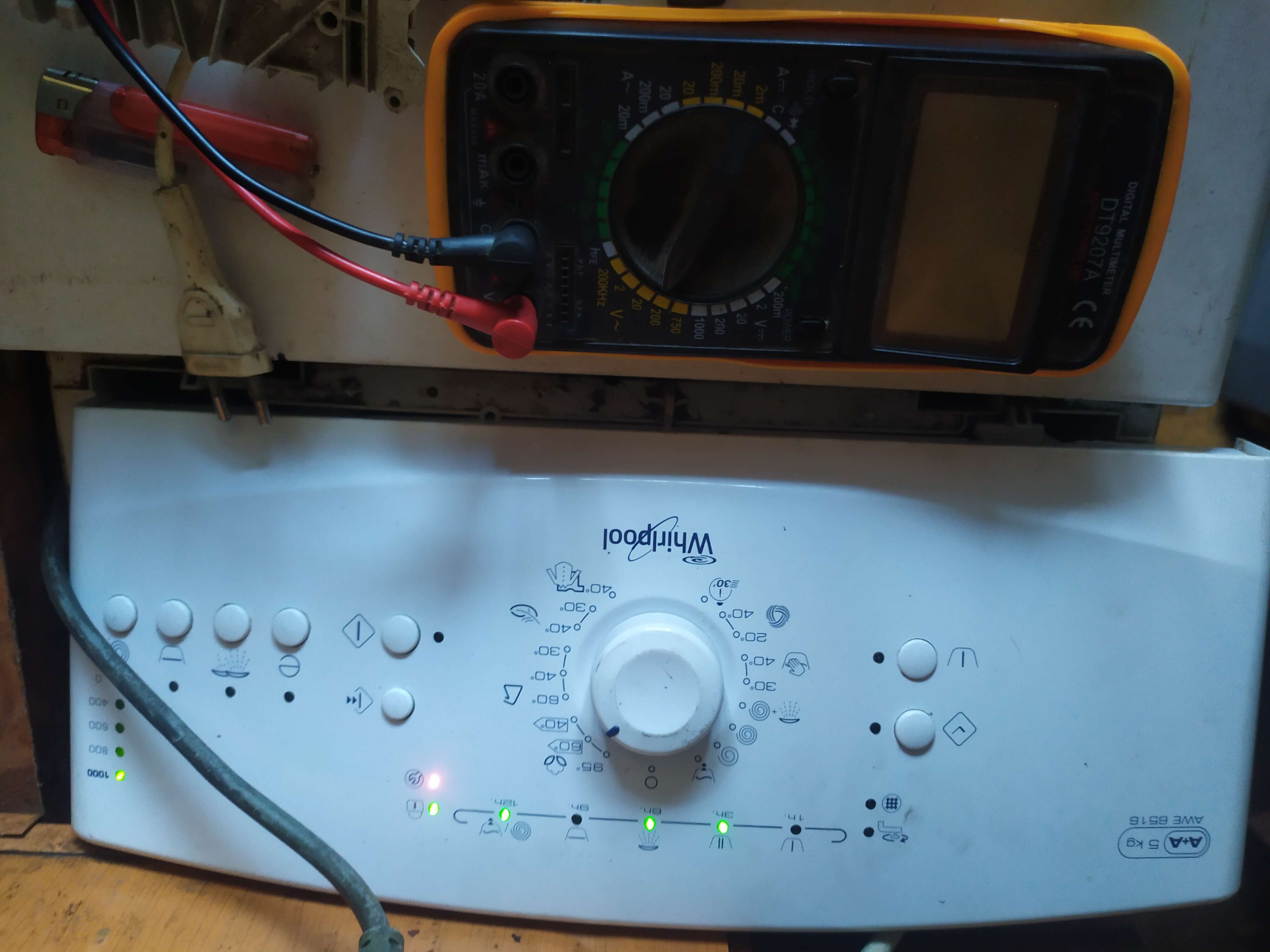

Здравствуйте.помогите разобраться на машинке сломана плата управления .купил другую с панелью на разборке.подсоединил иона ничего не делает индикаторы горят как на фото.
Whirlpool AWE 6516 ⁄ 1
По индикации ошибка F13 нет подачи воды, незакрыта дверь убл не подключено
