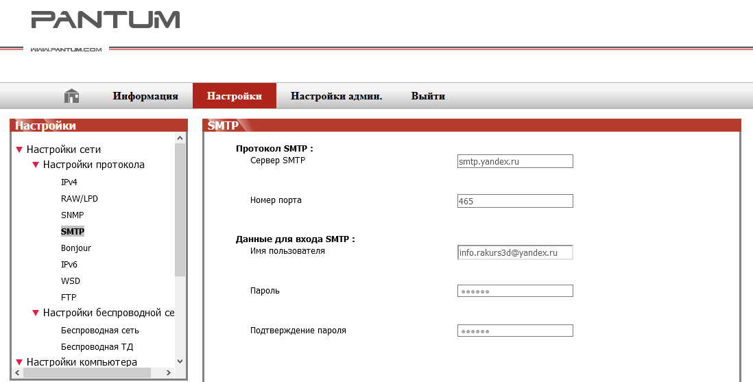

Добрый день. Настроили SMTP, но отсканировать на е-маил не получается - ошибка соединения. Как сделать так, чтобы все заработало?

Проверяйте корректность имени почтового сервера и обязательно пропишите шлюз и днс.

Где тут прописывать шлюз то? Данные все верно заполнены

Здесь все верно. Еще был раньше нюанс, что в имя пользователя нужно писать не полностью почтовый адре, а до собачки. Попробуйте еще так.
Также в настройках сети укажите шлюз и dns.
